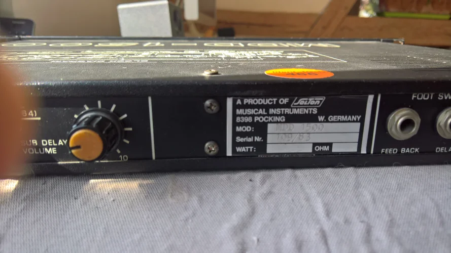

Endlich hat ein Solton MDD 1500 seine Weg zu mir gefunden, aber ich muss sagen, Liebe auf den ersten Blick sieht anders aus.

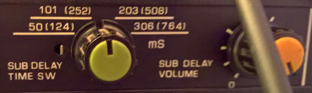

Das Feedback gefällt gut, aber dem Subdelay sind die Subdelay-Volume-Einstellungen sowas von wurscht...
Und die ms-Einstellungen vom Subdelay davon raff ich auch nich, sollten das nicht Divider bezogen auf die Einstellugnen vom Main-Delay sein?
Bevor ich irgendwas nicht raffe und ein Goldstück verkaufe: hat jemand Manual oder Tipps für mich?
Hoffe auf @swissdoc oder @fanwander
Aber hübsch isses:

Ich hätte gedacht, dass Delay und Sub-Delay jeweils in ms eingestellt und angegeben werden.
Sind aber nur 4 gerasterte Einstellungen:

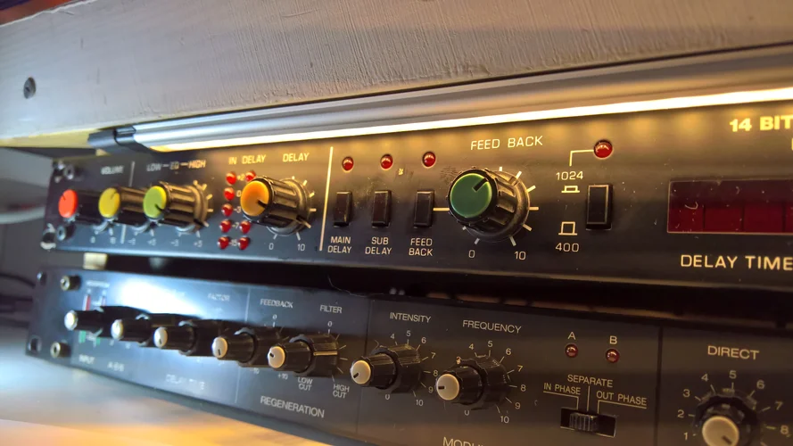

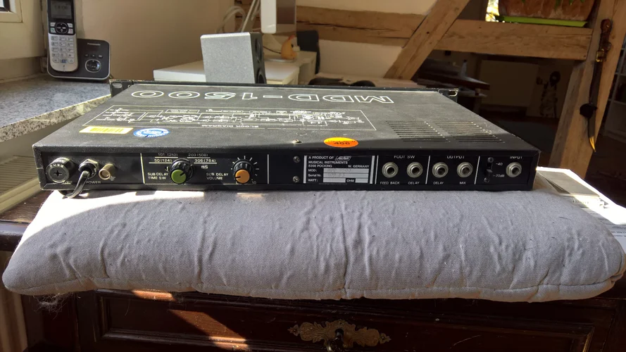

Hihi, lustig. Das Internet kennt nur das Solton MDD 1500 H. Dort sieht die Front anders aus. Kannst Du evtl. zwei Bilder Deines Gerätes machen? Frontplatte und Rückseite.

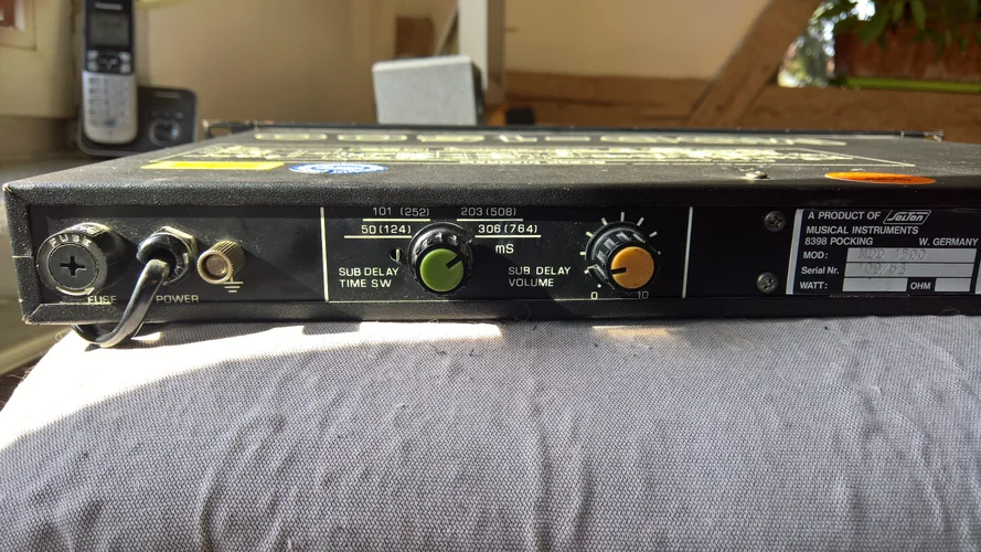

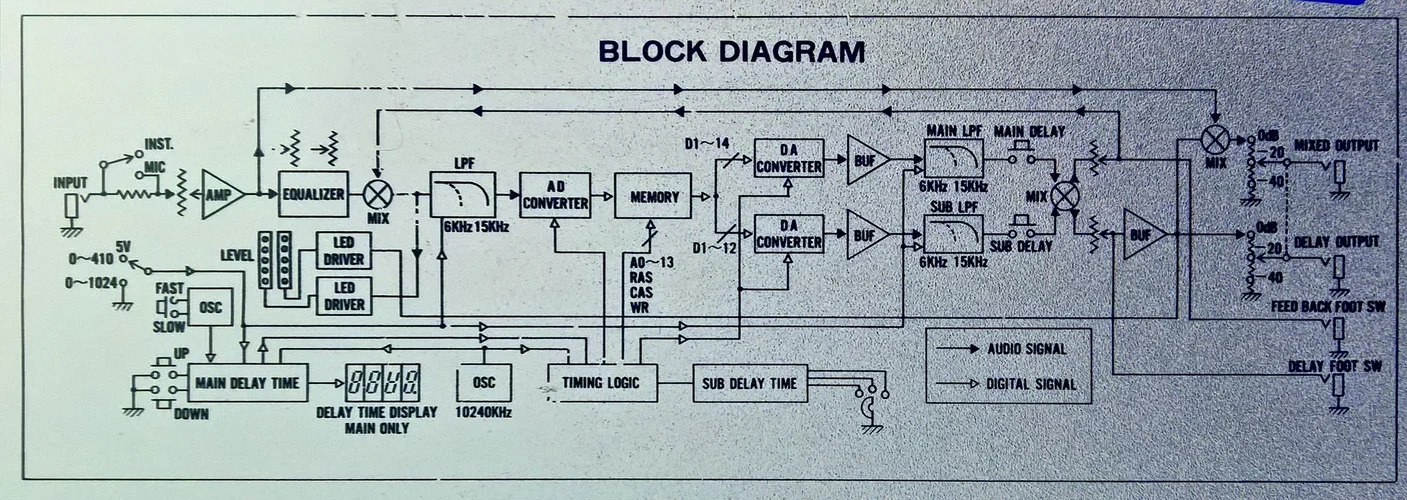

Es gibt zwei Modi, mit 0-410 oder 0-1024 ms Delay (länger auf Kosten der Bandbreite). Je nach Modus hat das Sub Delay die aufgedruckten Werte. Einen LFO gibt es augenscheinlich nicht. Was genau verstehst Du nicht an der Funktionsweise? Man gibt ein Signal rein, stellt Modus und Delay ein, wählt das Sub Delay, schmeckt die Pegel und das Feedback ab und fertig ig ig...
Dankeschön, soweit war ich auch. Mein Problem ist das das Subdelay kaum hörbar ist & der Subdelay-Volume-Regler nix bis fast nix tut. Fotos morgen, dann erkennt man auch was ;-)

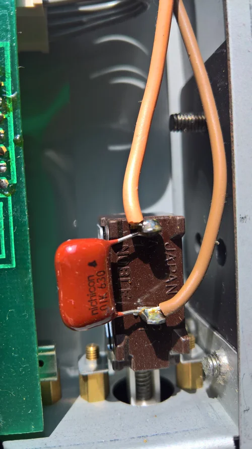

Auch bei mehrmaligem Hin- und Her-Drehen tut sich da nichts? Falls der Regler verdreckt wäre, könnte das was bringen. Sonst mal das Gehäuse öffnen und sich die Verkabelung und die Lötungen etc. ansehen. Es kann sein, dass die Lötungen sich gelöst haben. Ein stupides Nachlöten aller Verbindungen mit frischen Lot/Flussmittel mag da Wunder bringen.

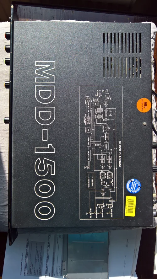

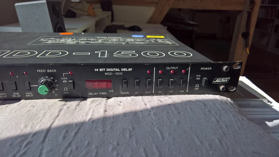

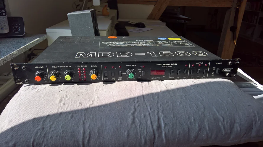

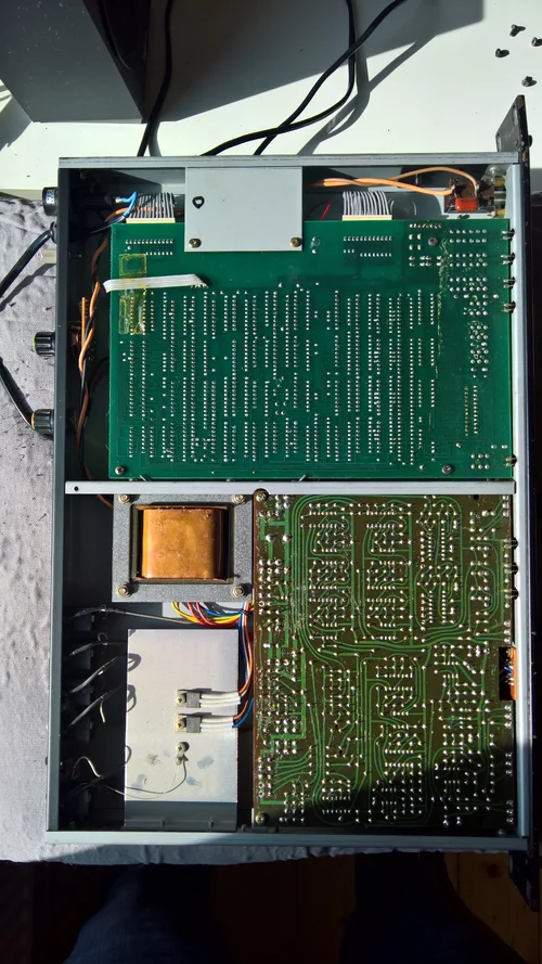

Hi @swissdoc, hier nun endlich die Bilder. Hat gedauert, dafür nun bei strahlendem Sonnenschein.
Ich befürchtesie machen dich nicht glücklich, ausgerechnet die letzte Schraube der Bodenplatte ist so fest das ich ausbohren müsste.
Da das Ding jetzt aber wegen Nichtgefallen zurück in die Bucht geht, schenk ich mir das eher. SORRY

Die Lötseite der Platine ist in der Tat nicht so spannend. Aber man sieht schön den Unterschied zur H-Version. Das Problem mit dem Sub-Delay wird sich der neue Besitzer dann ansehen müssen.
