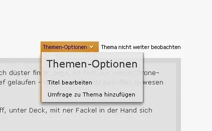

Okay, wenn ein Mod hierüber stolpert, kann er den Threadtitel gerne ändern zu "Klang und Musik anhand von Textbeschreibungen synthetisiert – Hörbeispiele" oder so. Kann es anscheinend nicht selbst, oder weiß ned wie.
Ich war mir über die spezifische Bedeutung des Begriffs "Sound art" bzw. "Klangkunst" nicht genau genug im Klaren. Wollte eben ausdrücken, dass es nicht nur um Musik geht, sondern auch um einige benachbarte Ausdrucksformen auf dem Gebiet der Audiokunst, im Kern um den Klang als kleinste wahrgenommene Einheit.

@flowdy Wenn du den Titel ändern willst, dann geht das dort.
