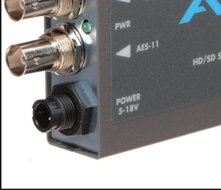

Ich suche einen Stecker für ein ziemlich normales 12V DC-Netzteil:
Die Buchse zu der er passen muss sieht so aus:
Das ist für Video-Format-Konverter des Herstellers AJA.
Die original-Netzteile vom Gerätehersteller kosten $60 in den USA, dabei funktioniert das Zeug mit einem 8 Euro 90 Netzteil genauso gut. Hat jemand eine Idee, welcher Hersteller die Stecker eigentlich macht. Bei Google finde ich die auch immer nur über den Geräte Hersteller. Aber ich denke dass das was ist von einem der üblichen Verdächtigen (Amphenol und co...)

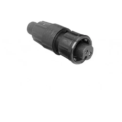

Das ist schon mal gut. Meiner ist nur Bajonett, und der von Conrad ist Gewinde. Aber da stimmt vermutlich schon mal der Hersteller
das sieht ähnlich aus
Ja, das ist schon das alles. So einen habe ich hier an einer Led-Kette. Es geht aber um den Bajonettverschluss. Das Gewinde kriegt man nicht über den Bajonett-Kranz drüber.

Dass ich nur ungerne in Video-Kram rumlöte, weil das Zeug scheißempfindlich bei Änderungen an der Masse ist.
Außerdem will ich nicht nur eines dieser Teile haben (Ohne netzteil gibts die nämlich in der Bucht sehr günstig, mit Netzteil kosten sie gleich das zwei bis dreifache).

Das müsste ein Switchcraft Stecker sein:

Ja, das ist Switchcraft EN2... Wird bei manchen Majestic-Vibraphonen für den Motoranschluss verbaut... :cool:
