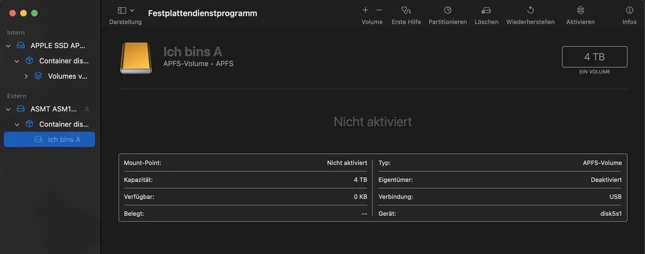

Bleibt leider ausgegraut und verschwunden.
Aktivieren macht Fehler 49218
Aktivieren von „Ich bins A“ ist fehlgeschlagen. (com.apple.DiskManagement.disenter-Fehler 49218.)

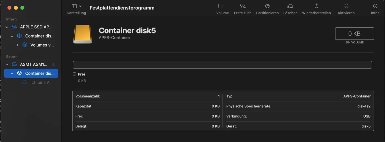

Wird der AFPS Container auch angezeigt, Wenn du in Terminal
diskutil list eingibst.
Nun, gegen sinnvolle Tipps habe ich wirklich nichts. Samsung ist Hersteller, die haben keine Mac-Tools. Evo 850.
Welche Macforen sind denn gut genug? Da bin ich offen - Die meisten sind ja leider nicht so kompetent, aber ich werde mich bemühen. Da bin ich wirklich offen für Tipps.
Container: man sieht - er ist da..
also sichtbar quasi, aber ..
Code:
/dev/disk4 (external, physical):
   #:                       TYPE NAME                    SIZE       IDENTIFIER
   0:      GUID_partition_scheme                        *4.0 TB     disk4
   1:                        EFI ⁨EFI⁩                     209.7 MB   disk4s1
   2:                 Apple_APFS ⁨Container disk5⁩         4.0 TB     disk4s2
/dev/disk5 (synthesized):
0: APFS Container Scheme - +ERROR disk5
Physical Store disk4s2
