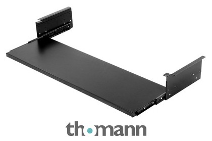

Letzteres hatte ich auch schon überlegt. Leider scheinen die gängigen Keyboardschubladen nicht Polybrute tauglich zu sein (20kg…)
Das folgende wäre ein Kompromiss aber sieht vermutlich doof aus und Platz für 24“ iMac ist auch nicht.

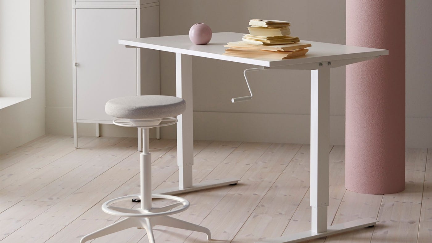

Ich habe das Vorgängermodell von dem hier, und das seit bald 20 Jahren. Ist nicht kaputt zu bekommen:
Den Keyboardauszug müsstest du dir da aber selber ranschrauben.
Muss dazu noch sagen, dass ich nur den Unterbau gekauft und dann eine eigene Vollholzplatte draufgeschraubt hatte.
Bekant hatte ich auch überlegt, aber laut technischer Spezifikation nur 70kg Maximallast.

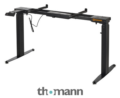

Da scheint das Thomann Hausmodell besser zu sein mit 150kg Maximal Last:
https://www.thomann.de/de/roadworx_multi_electric_stand.htm
Bei dem wiederum muss man die Füße mit Eisenprofilen ergänzen um eine höhere Stabilität zu erreichen.

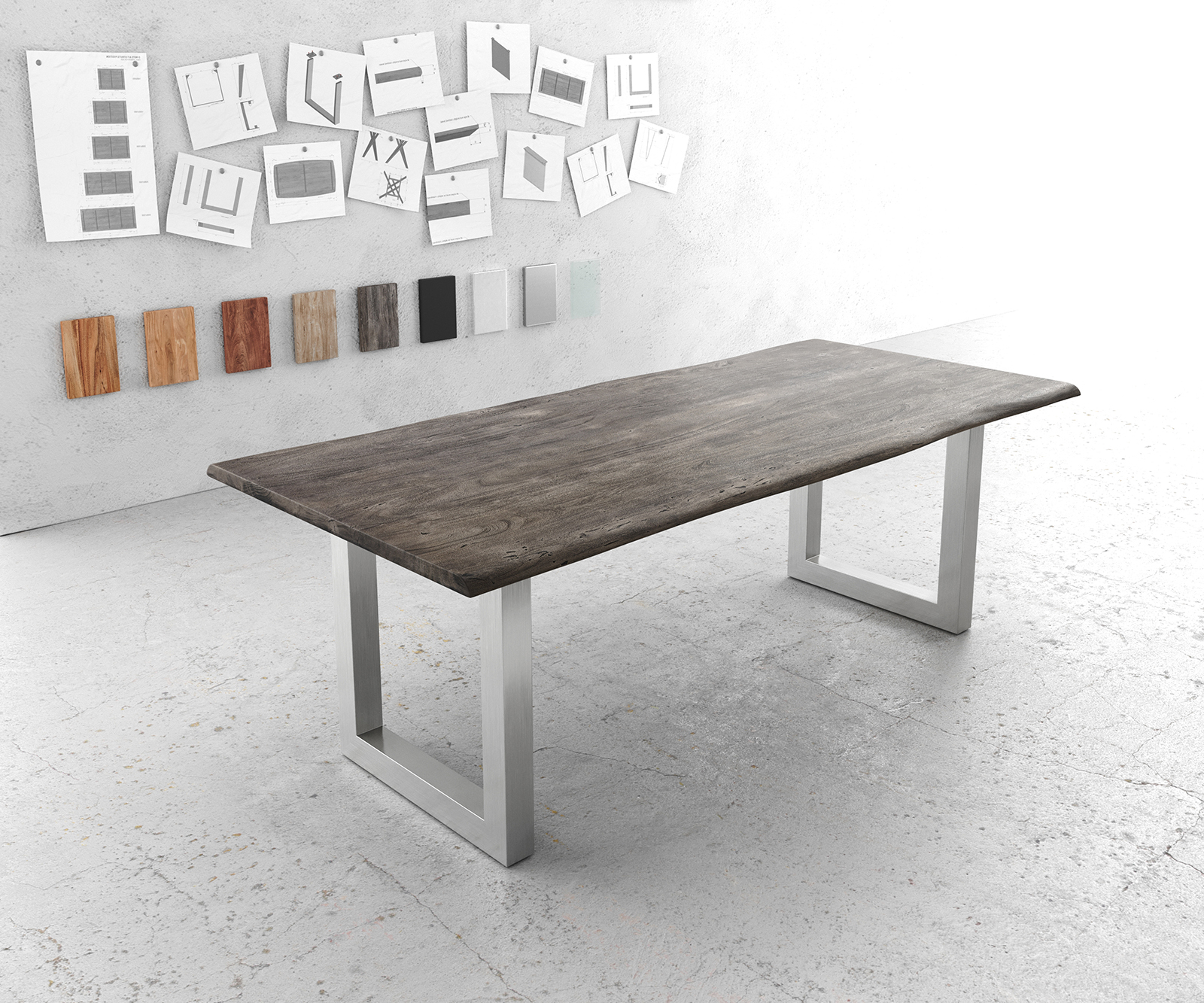

Muss jetzt auch endlich mal Studiomöbel bestellen. Hab mich eigentlich auch schon entschieden. Es soll ein simpler Massivholztisch mit U-förmigem Gestell aus Akazie sein. Ich will 220x100cm. Da stehen die Beine 160cm auseinander. Da stellt sich die Frage, ob da 2,5cm Materialstärke ausreichen oder 3,5cm nötig sind? Drauf stehen soll ein 20kg-Mischpult und ein ebenfalls so schweres 19"-Rack. Hab angst irgendwie dass es durchbiegt.

25 mm ist ja Standard bei Büromöbeln, da kann ich mich auf draufstellen oder evtl. kann man auch zu zweit was darauf machen, da passiert auch nichts.
Du meinst ich muss mir auch bei einem 'nur' 25 mm starkem Massivholztisch keine Gedanken drüber machen, wohin ich den Mixer oder das Rack hinschiebe? Andererseits - 'ne zusätzliche Stütze wär' ja schnell montiert. Aber das will ich ja eigentlich vermeiden. Dass ich dann anfange doch wieder dran rumzubauen. Auspacken, auftsellen, nie wieder Gedanken machen müssen. So stell ich mir das vor.
EDIT: Hat sich erledigt die Frage. Sind 3,5cm geworden.

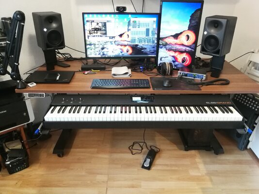

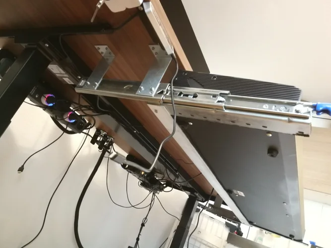

Hallo in die Runde,
da es hier ja insbesondere um maximale Tragkräfte von höhenverstellbaren Tischen geht, schalte ich mich auch gerne mal ein und berichte von meinen Erfahrungen. Evtl. hilft es dem ein oder anderen ja weiter. Es ist inzwischen gut 3 Monate her, dass ich aus einer ähnlichen Motivation heraus wie @grigley eine Kombination aus Arbeitsplatz und Studiotisch zum Musizieren ins Auge gefasst habe. Auch hier war schnell klar, dass ein Tischgestell mit einer maximalen Tragkraft von 70 kg bei weitem nicht ausreicht, da blöderweise das Gewicht der Tischplatte bei den Spezifikationen der Tischgestelle nicht mit einbezogen wird, d.h. bei moderater Größe bereits über 20 kg für die Tischplatte abgezogen werden dürfen. Zusammen mit dem ganzen restlichen Equipment (Studio-Speaker, Keyboard, Bildschirme, Peripherie) läppert sich das, was in meinem Fall knapp 100 kg Gewichtsbelastung ausmacht.
Ich habe mich dann letztlich für ein Gestell mit einer spezifizierten Tragkraft von 125 kg entschieden (https://www.flexispot.de/elektrisch-hohenverstellbares-tischgestell-e7.html), in der Hoffnung, dass 25 kg Spielraum ausreichen. Kurze Zeit später habe ich mich ein wenig geärgert als das E7 Pro Gestell veröffentlicht wurde, welches mit bis zu 160 kg angegeben wird. Beides sind Gestelle mit zwei Beinen/Motoren.
Aber nicht nur die maximale Tragfähigkeit sollte berücksichtigt werden, sondern auch die Stabilität des gesamten zusammengebauten Konstrukts. Ich bin mit meiner bisherigen Lösung recht zufrieden, es gibt aber Verbesserungspotential. Aufgrund des hohen Gewichts meines MIDI-Keyboards von ca. 21 kg schwingt das gesamte Konstrukt natürlich nicht unwesentlich mit, wenn man mal beherzt in die Tasten haut. Stört mich persönlich nicht so sehr, da ich i.d.R. kein Keyboard-Prügler bin. Ich vermute aber, dass mit einem 4-Bein-Gestell wie bspw. mit dem hier (https://www.flexispot.de/elektrisch-hohenverstellbares-tischgestell-e7q.html) dieses Problem nahezu beseitigt wäre. Ich hoffe dem ein oder anderen weitergeholfen zu haben, hinterlasse noch ein paar Bilder meines Studiotischprojekts und schicke sonnige Grüße aus dem Rheinland.
IMG_20230708_202737.jpgIMG_20230708_201747.jpgIMG_20230708_201925.jpgIMG_20230708_202040.jpgIMG_20230708_202430.jpg
