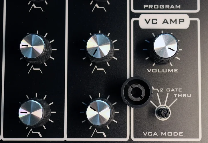

Ich würde gerne die großen Poti-Kappen von meinem AS Leipzig-S gegen Kappen im Moog/Dreadbox-Look austauschen, aber da ich sowas noch nie bei einem Synth gemacht habe, kenne ich nicht die entsprechenden Händler für Modding/Ersatzteile/Zubehör.
Optisch passende Kappen habe ich zwar hier gefunden:
https://www.musikding.de/Bakelit-Knopf-19mm-schwarz
aber die werden mit einer Madenschraube befestigt und ich brauche zusätzlich noch welche zum Aufstecken (siehe Bild vom Leipzig-S). Weiß jemand wo ich sowas bestellen kann?
Die Knöpfe mit Madenschraube kannst Du auch problemlos auf die Rändelachsen montieren.
Ansonsten: Doepfer verkauft die Knöpfe von der Vintage-Edition auch als Ersatzteil:
A-100KV
A-100 Vintage-Drehknopf schwarz glänzend mit silber-metallic Abdeckplatte und zwei weißen Markierungspunkten, 15/12 mm Durchmesser unten/oben, Höhe 16 mm, für 18-fach gezahnte 6 mm Achse (wird bei den Vintage-Versionen der A-100-Module verwendet)
A-100 Vintage knob black glossy with silver-metallic coverplate and two white dots, diameter 15/12 mm bottom/top, height 16 mm, for 6 mm axis with 18 teeth
(used in the vintage versions of the A-100 modules)
Quelle: http://www.doepfer.de/preise.htm
