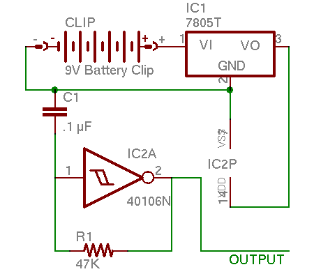

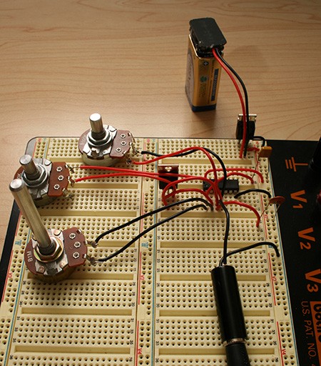

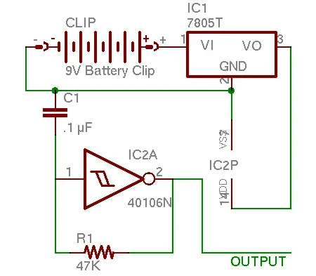

...solltest du z.B. zusätzlich noch wollen, dass der Impuls periodisch immer wiederkehrt, ohne dass Du nochmal aufs Knöpfchen drückst, dann bau Dir doch einen Schmitt-Trigger-Oszillator.
