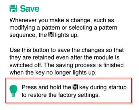

Dann habe ich gemäß Anleitung beim Starten der Stromversorgung den Speicherknopf gedrückt und vermeintlich auf die „factory settings“ „restored“.
Frage1: Meine Stepp-Programmierung blieb zu meiner Überraschung nach dem Restore erhalten. Liegt hier ein Bedienungsfehler vor?

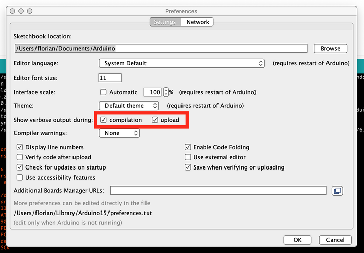

Also erstmal in den Settings den verbose-Output aktivieren

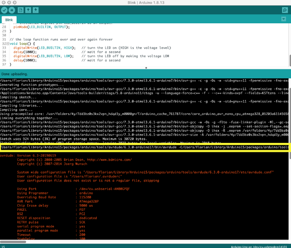

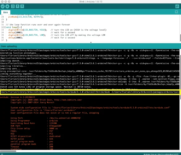

In dem unteren schwarzen Bereich sollte jetzt jede menge Text durchlaufen. Erst weiß, dann orange:
Die letzte Zeile des weißen Textes ist das was du brauchst:
Die kopierst Du jetzt erst mal in ein Text file. Das sieht dann zB bei mir auf dem Macbook so aus:
/Users/florian/Library/Arduino15/packages/arduino/tools/avrdude/6.3.0-arduino17/bin/avrdude -C/Users/florian/Library/Arduino15/packages/arduino/tools/avrdude/6.3.0-arduino17/etc/avrdude.conf -v -V -patmega328p -carduino -P/dev/cu.usbmodem14101 -b115200 -D -Uflash:w:/var/folders/4y/7dd3bz0s3kx2vpn_hdqd3y_m0000gn/T/arduino_build_3583/Blink.ino.hex:i
Das zwischen dem "w:" und dem ":i" ist der Pfad, den Du jetzt durch den Pfad zu Deinem HEX-file ersetzen musst. Also zB
/Users/florian/Library/Arduino15/packages/arduino/tools/avrdude/6.3.0-arduino17/bin/avrdude -C/Users/florian/Library/Arduino15/packages/arduino/tools/avrdude/6.3.0-arduino17/etc/avrdude.conf -v -V -patmega328p -carduino -P/dev/cu.usbmodem14101 -b115200 -D -Uflash:w:/Users/florian/synths/Robaux/firmware42.hex:i
Dies komplette Zeile kopierst Du jetzt auf die Kommandozeile und führst sie aus. Das sieht dann bei mir so aus:

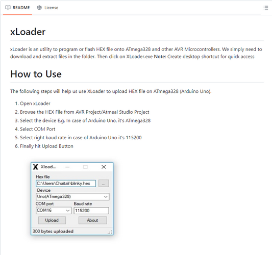

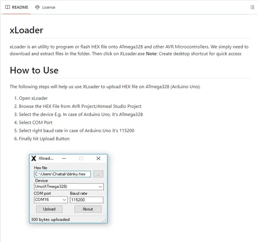

Ganz vielen Dank für Deine umfangreichen Ausführungen, aber um das .hex-File hoch zu laden werde ich den xLoader nehmen.
Zeilen orientiertes arbeiten liegt mir nicht so, da her finde ich die grafische Oberfläche mit der direkten Anwahl für mich besser.
