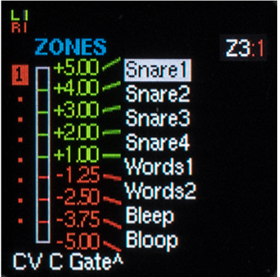

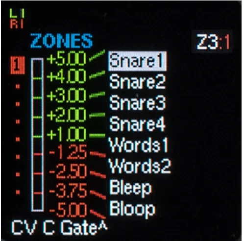

...zur Ansteuerung der Zones eines Rossum Assimil8or-Moduls suche ich ein Modul welches mir (möglichst 8-fach) 8 fixe Steuerspannungen:
- -5V
- -3,75V
- -2,5V
- -1,25V
- +1V
- +2V
- +3V
- +4V
- +5V
liefert...
(Ausschnitt aus dem Usermanual)
...gibt es sowas irgendwo fertig zu kaufen?...

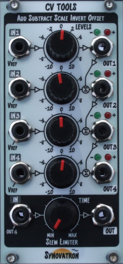

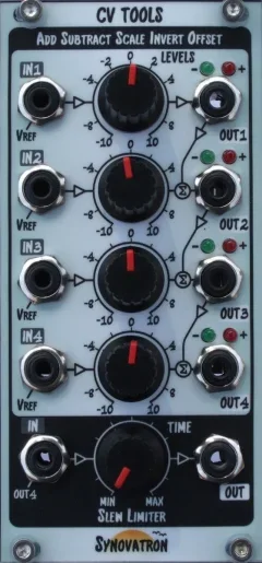

Das Synovatron CV-Tools macht genau das, was Du willst, nur regelbar. In den 4 oberen Sektionen wenn Du die Eingänge nicht verwendest. Die Schaltung gab es mal im Netz, habe ich aber gerade nicht gefunden, ich glaube der Entwickler is in Rente. Habe ich aber noch zuhause. Kann ich dann nachher posten - falls nicht jemand anderes schneller ist. Statt der Regler wie von Florian vogeschlagen einen Trimmer, fetsch.
Synovatron CV-Tools
…hmmm - das habe ich sogar hier im Video-Modular (sauteuer aus den USA importiert weil nirgendwo mehr erhältlich) für die Ansteuerung von Vector-Displays/Oszilloskopen - allerdings bräuchte ich dann zwei davon…
…tatsächlich habe ich auch dieses hier eigentlich extra zu diesem Zweck ins Rack geschraubt:
allerdings es halt ziemlich groß und mit dieser Aufgabe deutlich unterfordert…

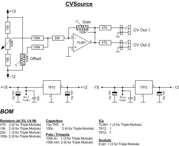

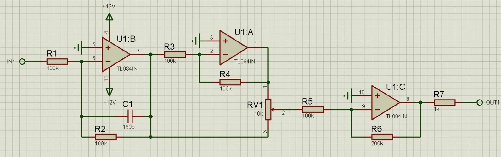

Ach guck mal an, doch noch da. Da war ich wohl zu schusselig zum Suchen. Ja, die sollte es sein. Lies' Dir auch den Artikel dazu durch, ich meine die wäre ganz gut beschrieben. Und ich könnte mir fast vorstellen, dass schon der Teil nach RV1 reicht....

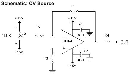

... so, habe mal nach Eurorack CV Source gegoogelt, schau Dir mal das Doepfer A-176 an: das sind schon 2 CVS mit einem IC (vermutlich TL074), also geht das auch einfacher. Bin mir sicher, dass ioch da zuhause noch was finde.

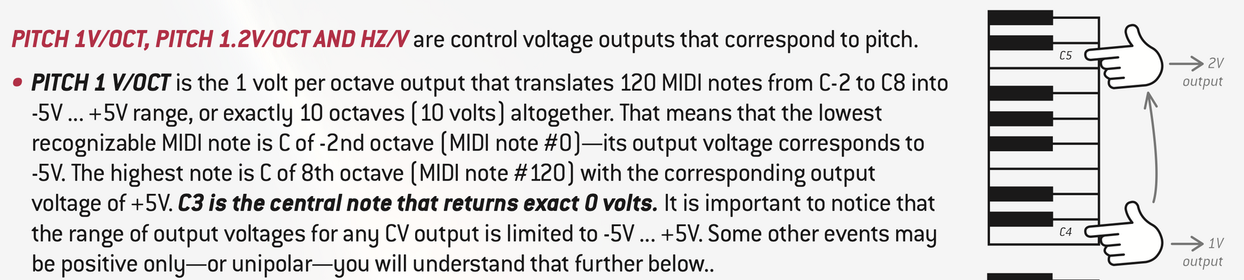

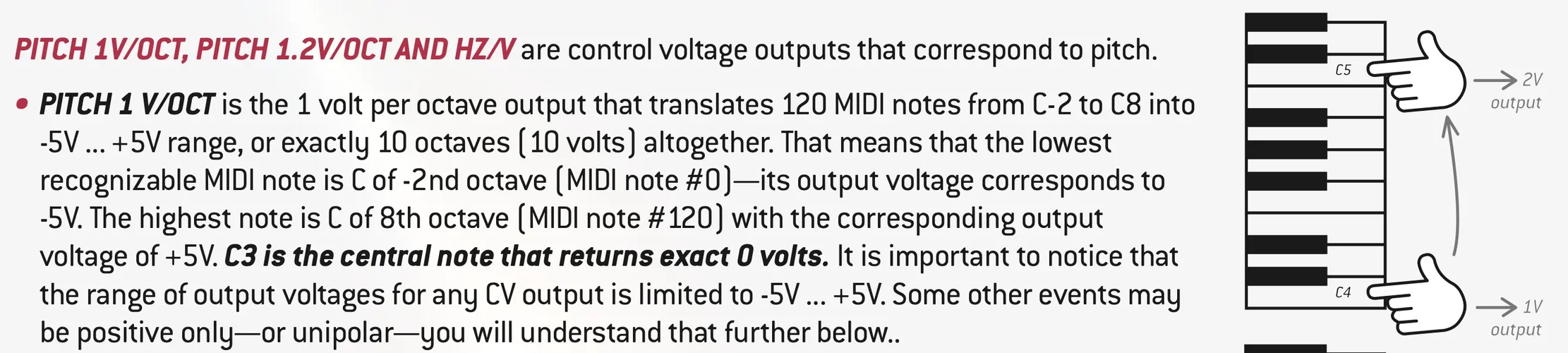

...ich stehe weiterhin auf dem Schlauch: sind denn üblicherweise bei der Umwandlung von MIDI-zu-CV in der Notenrange immer -5V bis +5V üblich? Warum steht dann bei eigentlich allen MIDI-Modulen, dass die alle möglichen positiven Werte unterstützen, aber praktisch keines -5V?...
...die momentane Sinnkrise löst dieser Abschnitt aus dem Shuttle-Control-Handbuch aus:
...dort steht, dass für die Notenwerte unter C3 negative Werte bis -5V (MIDI Note #0) ausgegeben werden; dann müssten das ja eigentlich alle MIDI-CV-Module so machen?...
...irgendwo stehe ich auf dem Schlauch...
Also der Hexinverter z.b. gibt nur positive Spannung aus, so wie auch mein Squarp Pyramid.
Hatte mich vor dem Kauf des Hexinvertes etwas eingelesen in die Materie und mein Traumkandidat wäre auch der ShuttleControl gewesen, aber ich finde den einfach zu teuer für bischen Midi und Stromversorgung (die ich nicht brauch). Squarp Hermod kann auch bis -5V.
Macht also jeder wie er will und passt ja dann trotzdem bei den meisten Geräten.

Hier was ich noch gefunden habe, irgendwann runtergeladen, das erste von "Wiseguy", das zweite von "Tönsmann":
