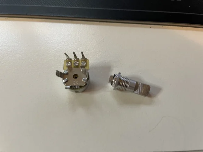

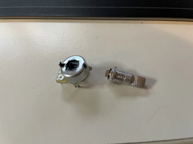

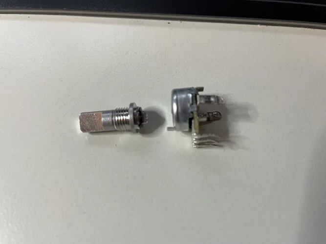

...nach dem letzten ambioSonics-livestream war der Abbau etwas dynamisch, und dabei ist leider ein nagelneues, sehr teures Gerät (naja, so teuer halt, dass ich ein paar Jahre mit mir gehadert habe, ob ich es kaufen soll) zu Schaden gekommen: ein Potischaft ist abgebrochen...
...ich versuche jetzt dieses Poti zu ersetzen, kann aber nicht erkennen, wer der Hersteller des Potentiometer sein könnte (Bourns?) und wo ich ein Ersatz-Poti finden kann; markant sind die 'Stützen' hinten unter dem Poti - also auf der den Anschlüssen gegenüberliegenden Seite:
...hat vielleicht jemand eine Idee?...

...für alle Fälle wollte ich aber mal sehen, ob vielleicht jemand eine Idee hat, weil ich seit gestern Abend google und überhaupt gar nichts finde - außer bei Mouser ein Bild von einem Bourns-Poti das genau passen würde, was aber nur ein Beispielbild ist und wenn man auf das Datenblatt klickt dann sieht es ganz anders aus...

Eventuell dieser hier?
…vielen Dank - leider passt das nicht: solche habe ich hier und die Anschlüsse sind zu dicht am Gehäuse…
…wahrscheinlich sollte ich das Ding mal ausmessen und die Maße angeben - das schaffe ich leider frühestens heute Abend…
Die Kontakte und auch die Gehäuselaschen kann man anders biegen und notfalls mit Draht verlängern. Das Entscheidende ist die Höhe des Poti-Gehäuses. An der kann man nichts ändern.
...heute kam die Rückmeldung vom Hersteller: er hat mir schon ein solches Poti (kostenlos!) in die Post gesteckt...Yeah!...

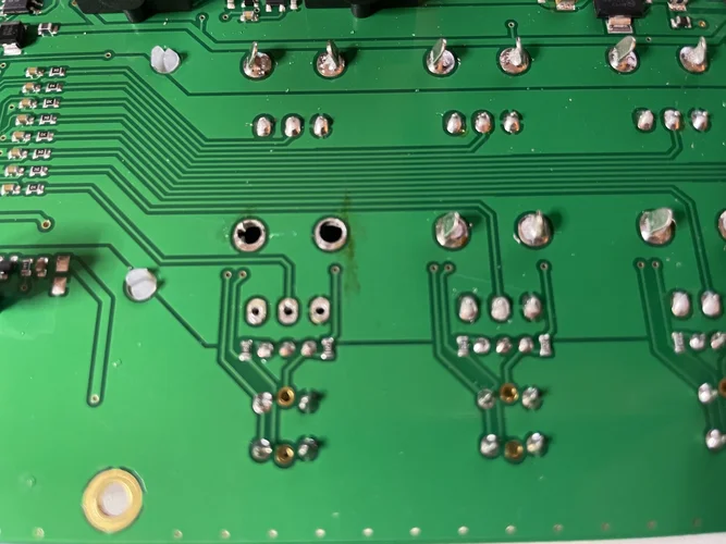

...das finde ich absolut Klasse! - Vielen Dank E-RM Erfindungsbüro...ich hatte nämlich ehrlich gesagt inzwischen schon etwas Bammel ob meiner Courage das (nagelneue) Teil selbst zu zerlegen und zu zerlöten, da mir der ansonsten ziemlich entspannte Händler (Hieber-Lindberg in München) vermittelt hat, dass das vielleicht keine gute Idee war...
