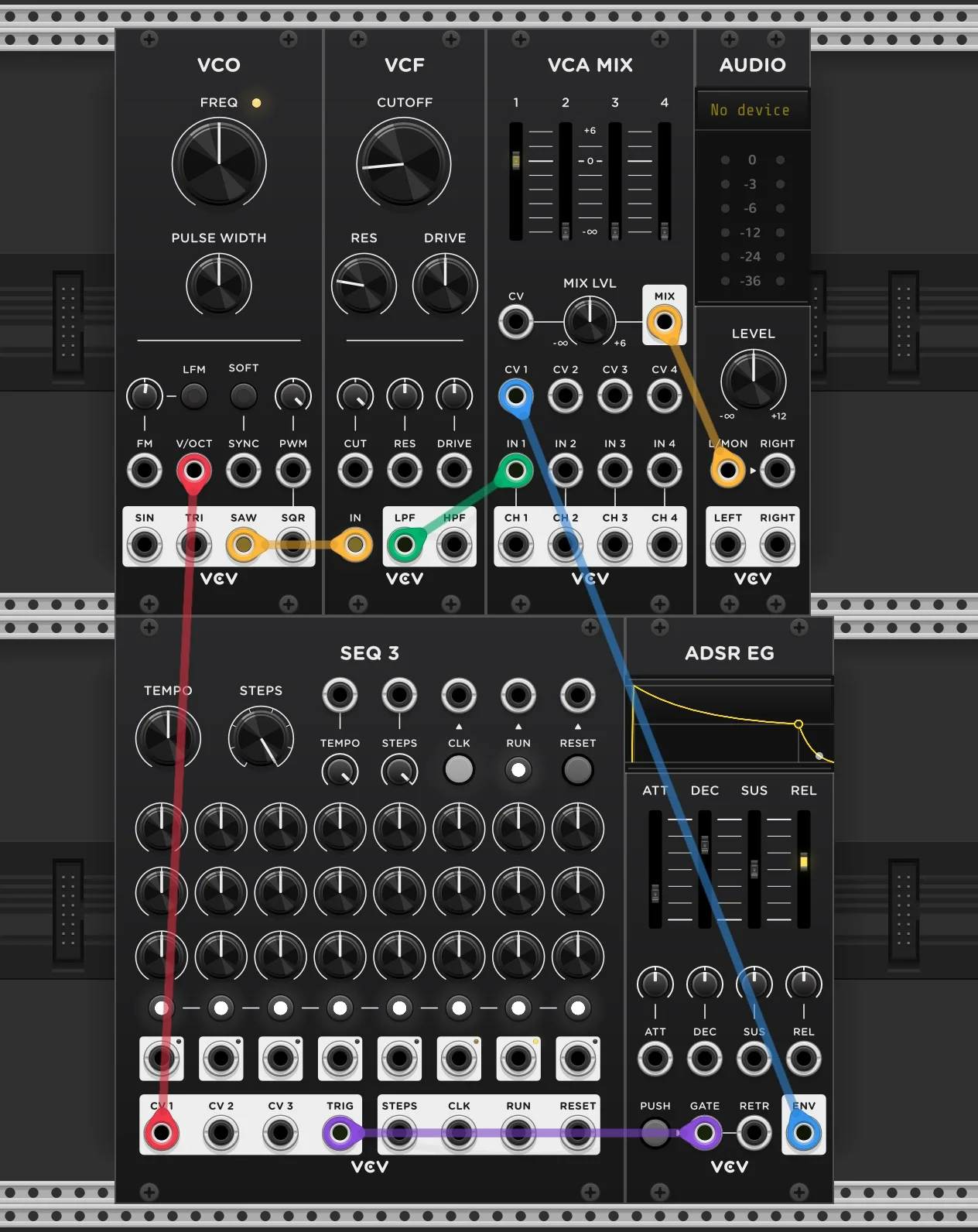

Du willst einen VCA und n ne Hüllkurve (und die Basics von Modular-Synths lesen) ;)
sowas in der Art willst du

Ehm nein nicht direkt ;) aber das schaubild ist auf jeden Fall gut verständlich und kann nicht schaden.
Ich möchte gerne wissen ob es VCO's gibt die nicht dauern Ton ausgeben.
Kein mute am Mixer oder den VCA runterdrehen. Sondern ich Spiele zB eine Sequenz, der Oscilator spielt die Noten/ Sounds die ich programmiert habe, diese Sequenz möchte ich stoppen bzw muten/ wegschalten ( das geht auf jeden Fall mit dem Korg SQ64 ), die anderen spuren wie Drums usw spielen weiter. Aber den VCO den ich per sq 64 mute soll keinen Ton mehr ausgeben. Machen die ja aber trotzdem dann mit dem Grundton quasi.

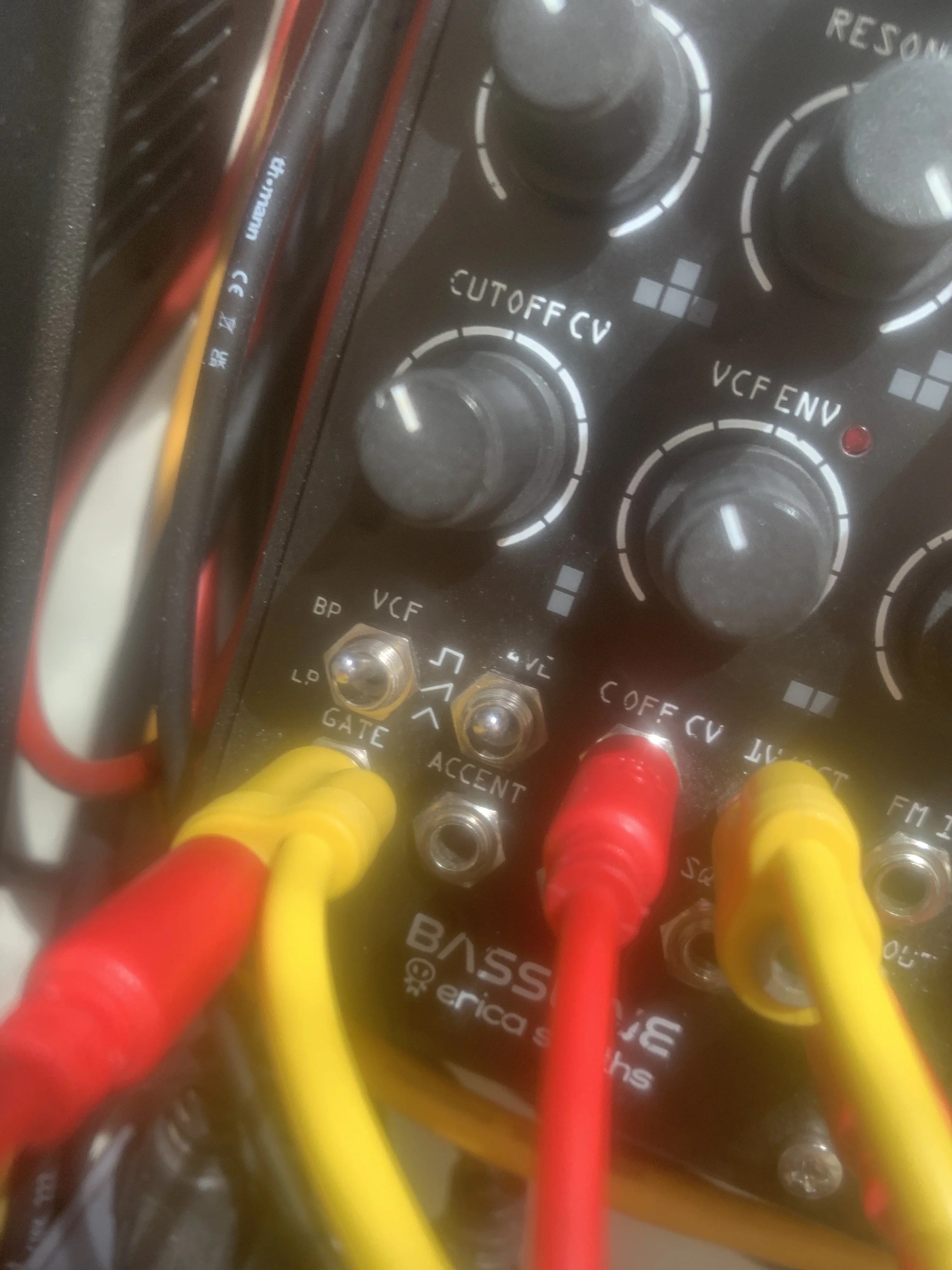

Das Erica Bassline Modul macht sowas am Main Out. Ist aber kein reiner VCO in dem Sinne.

Erica Synthese Bassline ist kein VCO, sondern ein kompletter Synth.

"Mute" am SQ-64 sorgt dafür, dass keine Gate ausgegeben wird. Das Konzept verlässt sich darauf, dass es hinter dem VCO einen VCA oder zumindest einen spannungsgesteuerten Schalter gibt.
VCOs, die eine Abschaltfunktion haben, widersprächen der Modular-Idee. "Modular" bedeutet ja gerade, dass es für jede Funktion ein separates Modul gibt. Du musst also für die Funktion "Abschalten" auch ein separates Modul (VCA oder VC-Switch) benutzen.

wenn du die Adsr vom Sequencer aus nicht mehr antriggerst, dann kommt auch kein Ton mehr. Da musst du nix muten oder runterdrehen. Es ist das normalste Basiskonzept von VCOs das sie einen Dauerton ausgeben.
Es gibt Alternativen die schon eine VCA-Env Kombi eingebaut haben . Ein Plaits z.B. Aber du musst deine Auswahl nicht auf solche Modelle beschränken.
