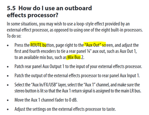

Effekte einschleifen über einen Mix Bus:
https://www.youtube.com/watch?v=HgwHq9FAt2g
Ist im Prinzip für interne und externe Effekte identisch.
Externe Effekte schleifst du via AUX OUT/Return rein.

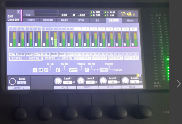

Erste Frage: Bist du sicher, dass "Send" raus geht? Sprich, du siehst den Input auf dem externen Gerät?
So stellt man den "Send" ein:

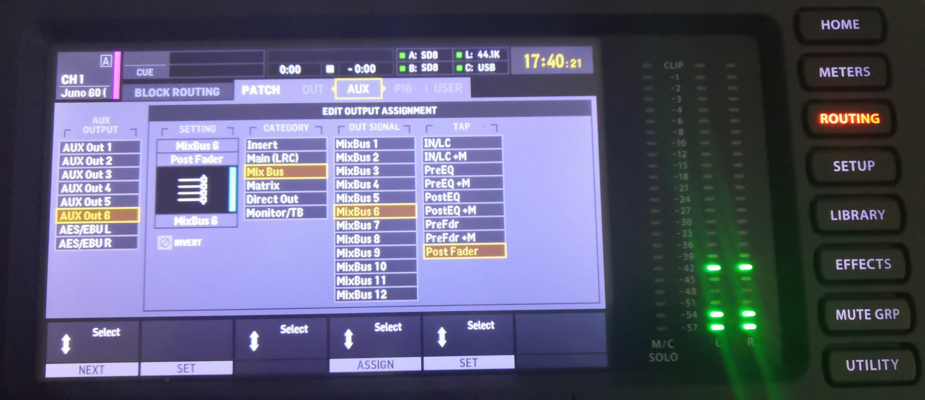

Und hier solltest du dann sehen, ob ein Signal rausgeht:

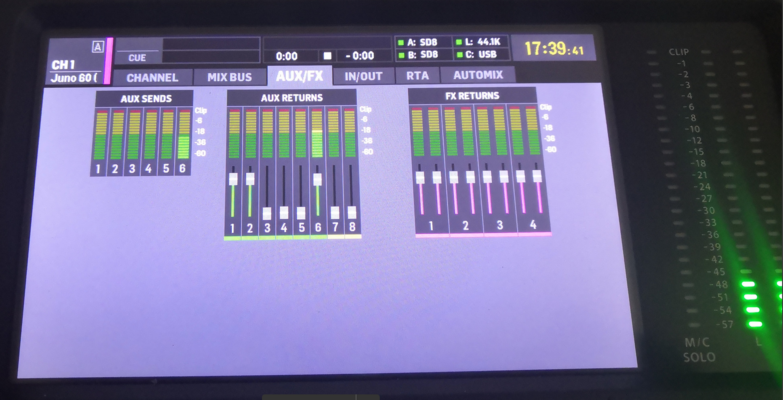

Und hier siehst du, was über AUX return zurückkommt.
Wenn du bis hier durchgängig ein Signal hast, dann fehlt vermutlich "nur" das Routing von AUX Return auf eine Sub Gruppe oder Main Mix.
