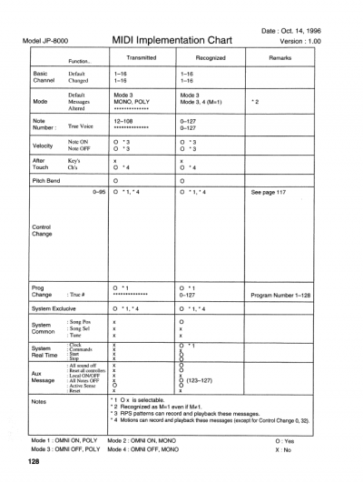

mal eine Frage zu einem Phänomen, was mir z.B. bei meinem D-50 und JP-8000 passiert. Wenn ich Ableton starte oder ein Projekt lade was via External Instrument (MIDI) einen externen Synth eingebunden hat, und ich Noten spielen lasse, gibt der Synth keinen Laut von sich. Wenn ich an den Synth rangehe, an die Tasten, ist er auch stumm. Schalte ich den Synth aus und wieder ein, gibt er wieder normal Klang von sich.
In FL Studio passiert mir das nicht. Da reagiert der Synth auch sofort.
Meine Vermutung: Ableton sendet per MIDI etwas was es nicht tun soll. Und ich möchte es abstellen. Weil das geht so gar nicht.

Channel Volume 0 (c=7, c=0)?
Local Off (c = 122, v = 0)?
All Sound off (c=120)?
