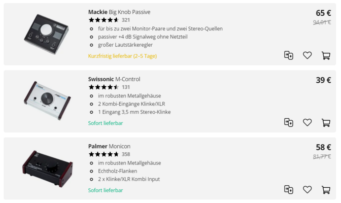

Klar geht das. Ich würde immer einen passiven Monitorcontroller dazwischen schalten. Allein schon, weil um den Einschaltknacks abzufedern bzw. um schnell muten zu können. Solche Controller kosten nicht viel, wirken sich nicht auf die Audioqualität aus und müssen nur einmal im Leben gekauft werden.
Beispiele:
M.i.a.u.: Hollie

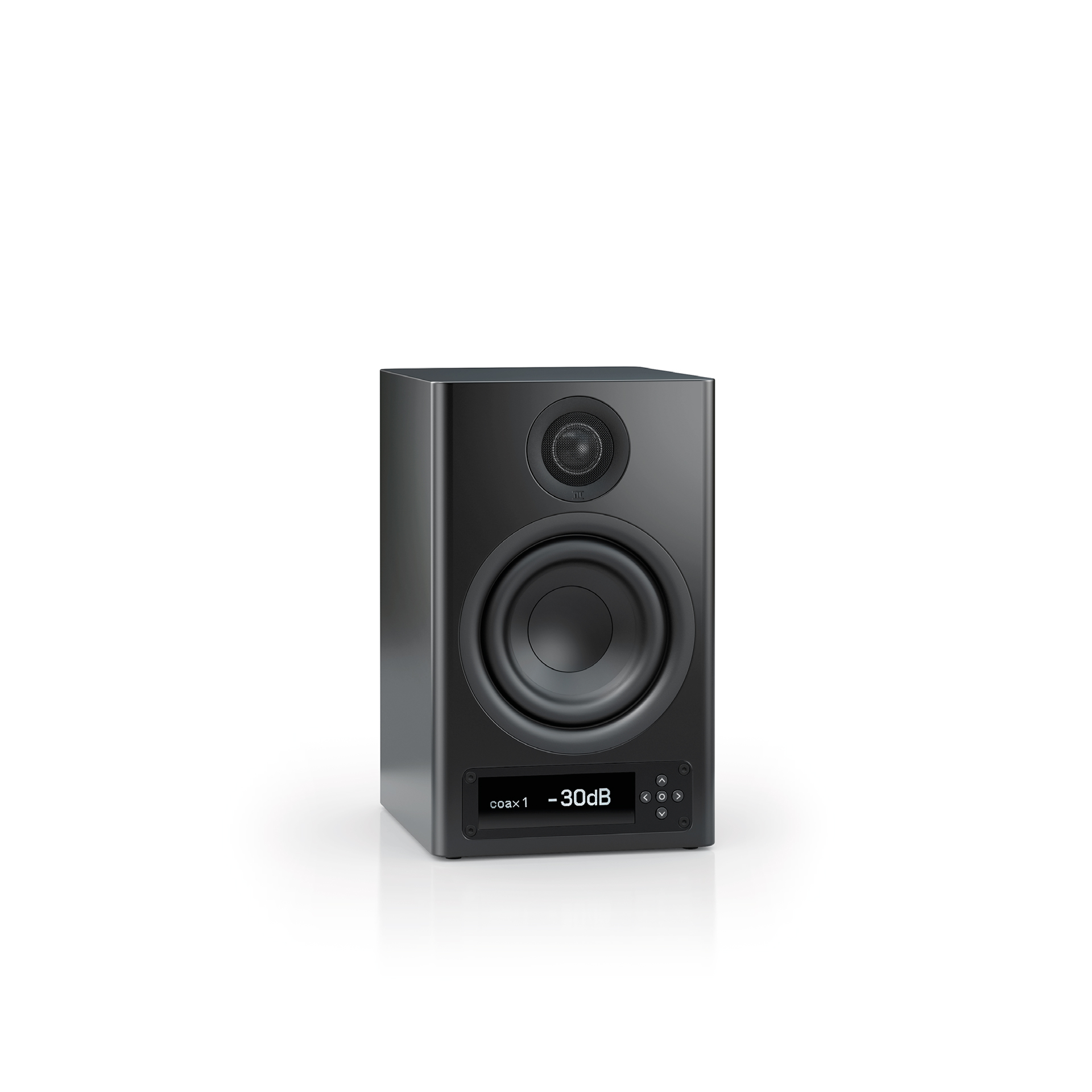

Also die Monitore die ich kenne haben keine Lautstärkeregelung. Also könnte es sehr gut sein das du aus Versehen mit unmenschlicher Lautstärke spielst und die Monitore beschädigst. Ein kleines Mischpult dazwischen erscheint mir schon sehr praktikabel
Das ist nicht repräsentativ. Die meisten Monitore die ich kenne haben eine "Lautstärkeregelung" zur Pegelanpassung, allerdings hinten.
Das ist aber kein Problem, denn die meisten Synthesizer die ich kenne haben einen Volume-Regler direkt mit drauf.
D.h. man stellt am Monitor die gewünschte max. Lautstärke ein (wofür der Regler gedacht ist) und kann dann am Synth die Lautstärke fein regeln.
Die Frage lässt sich nur bezüglich konkreter Monitore beantworten.
So kleine Desktopteile können das z.T. problemlos, generell ist die Sache mit dem passiven Monitorcontroller aber gut.
Auch weil man den so platzieren kann, dass man die Lautstärke zielsicher während des Spielens anpassen kann.
Oder eben so:
