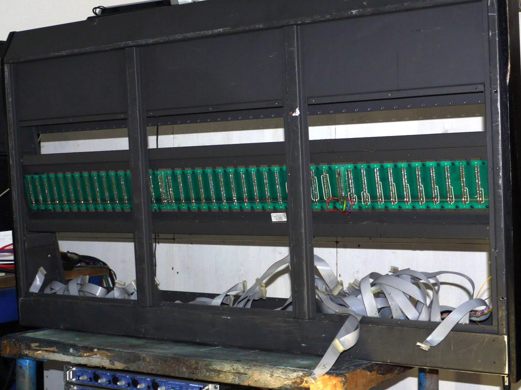

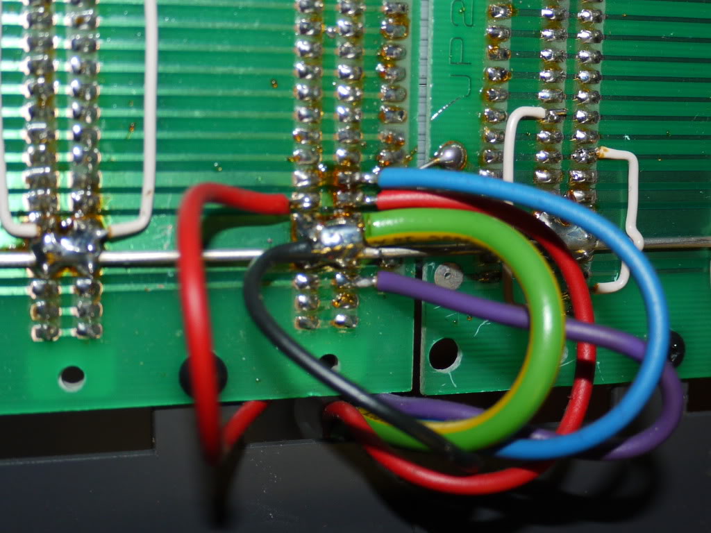

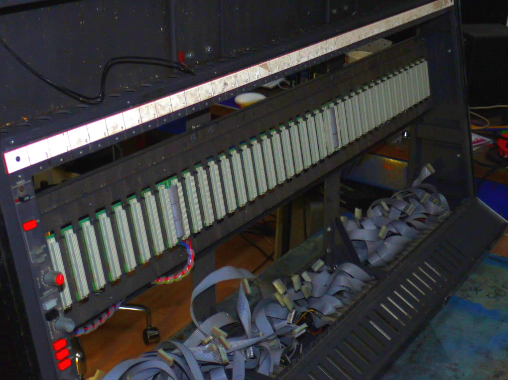

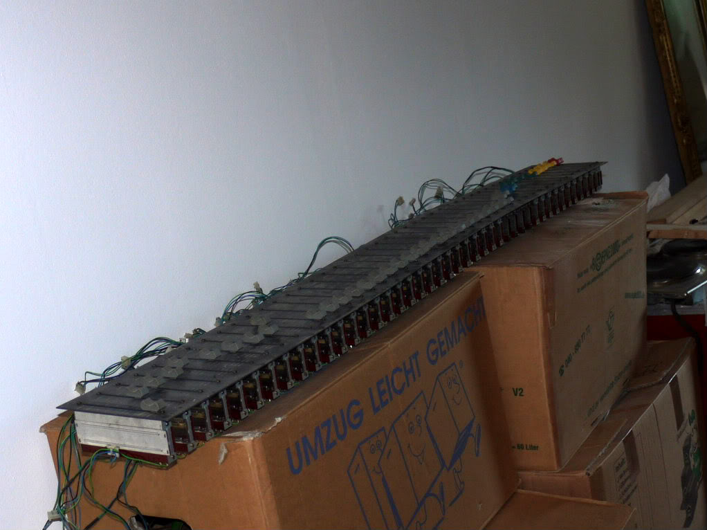

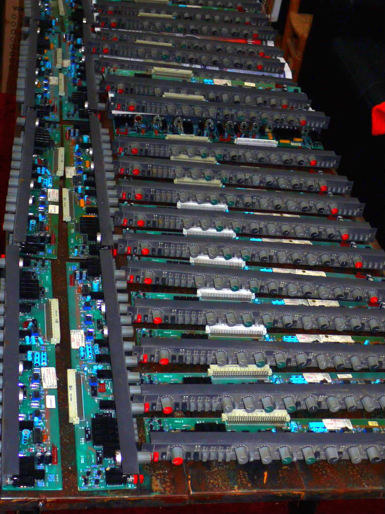

Hallo Ihr Lieben,
will Euch nur mal kurz über den aktuellen Stand berichten...
Entschuldigt bitte die Qualität, der Photos! Ich hoffe, Ihr könnt erkennen, was es darstellen soll...
Die Lötstellen scheinen in Ordnung zu sein, allerdings habe ich mehrere lose Schräubchen im Gehäuse gefunden, die da so sicher nicht hin gehören. Wenn eins von denen irgendwo auf den Leiterbahnen sein Unwesen getrieben hat, wundert mich gar nichts mehr! Die Probleme traten auch erst nach einem Umzug auf, sprich, Pult senkrecht stellen, rumwuchten, durchschütteln, usw....
