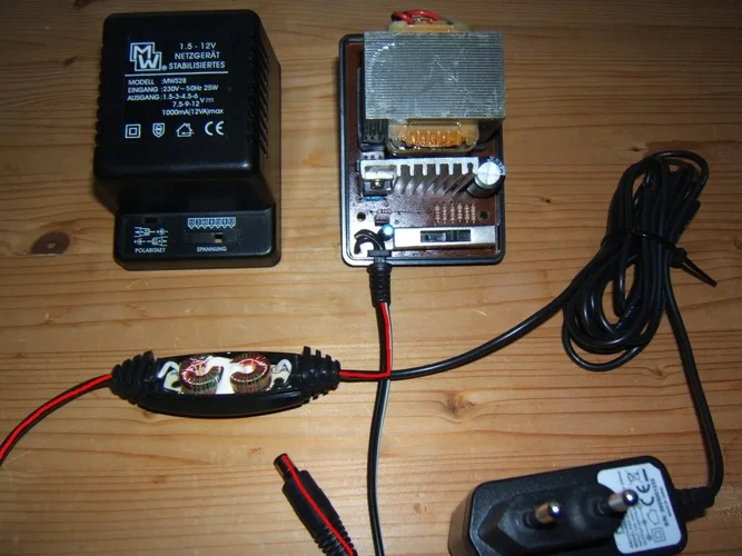

TB-303 mit Universalnetzteil (6-7,5v) da bei 9v Probleme
Hi,
hab ne 303, die jedoch bei 9V rumzickt.
Angeblich wäre ein Bauteil gealtert und käme nicht mehr mit den 9V klar.
Das Problem äussert darin, dass im Pitch Mode, wenn man Noten spielt, diese eine Oktave tiefer wiedergegeben werden.
Auch werden später im Play Mode einzelne Steps mal normal, dann beim nächsten Durchlauf eine Oktave tiefer, dann wieder normal gespielt, usw.
Im Batteriebetrieb oder mit nem Universalnetzteil bei 6V oder 7,5V läuft alles einwandfrei.
Nun will ich das Universalnetzteil mit dem Stecker des Boss Netzteils versehen, da dieser perfekten Halt in der Buchse der 303 hat.
Ich frage mich jedoch ob ich diese Entstörspulen vom Boss Netzteil mit dranschrauben soll.
Würde sie am liebsten erstmal so, undervoltet, weiternutzen, da jeder Service auch ein gewisses Risiko birgt.
Laut Vorbesitzer besteht das Problem schon seit den 90ern.
Was meint ihr?

planlos schrieb:
erstmal
:hallo:
Ansonsten meine ich, dass das sicher Quatsch ist.
Das mit den Spulen ist kein Bossnetzteil, sondern irgendwas modernes.Wenn ich die unscharf fotografierte Beschriftung richtig lese, dann gibt das nur 300mA ab. Das ist nach meiner Erfahrung zu wenig für 303 (auch wenn das Service-Manual was anderes sagt). Dein Universalnetzteil macht 1000mA, deswegen tut die gute Tante auch damit...
Wenn Du unbedingt umlöten willst: die Spulen braucht es beim linearen Netzteil nicht.
Es ist das Boss PSA 230S mit 500ma.
Mit nem anderen 1500ma Netzteil @ 9v und dem 1000ma Universalnetzteil @ 9v spinnt die Kiste genauso.
Erst ab 7,5v läuft alles normal.
Bei 4,5v gehts im unteren Bereich los mit Problemen.
Können solche Experimente mit zuwenig Volt schädlich sein ?
Eigentlich nicht, oder?
Ne Batterie geht ja auch runter bis irgendwann Schluss ist.
Das bedeutet, dass die Spannungswandlerschaltung nicht mehr korrekt funktioniert. Den meisten Bauteilen wird es nicht schaden, aber auf Dauer würde ich das schon mal reparieren lassen.

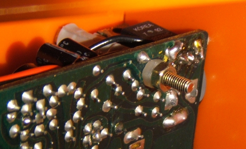

Jetzt weiss ich was Q45 ist. :)
Also die Platine sieht bis auf genau den Bereich tip top aus.
Und auf dem TIP30C steht was von "Korea 7 [irgendwas] 92" <- 1992?
Kann es sein das der schonmal ausgetauscht wurde?

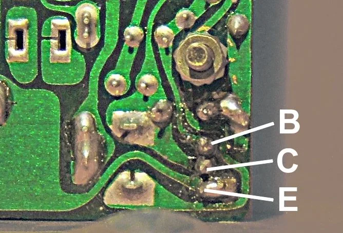

Ja und, ist er in Ordnung oder nicht?
(Wenn der Durchgangprüfer zwischen Emitter (E) und Kollektor (C) in beiden Richtung Durchgang anzeigt, dann ist er sicher defekt.)
