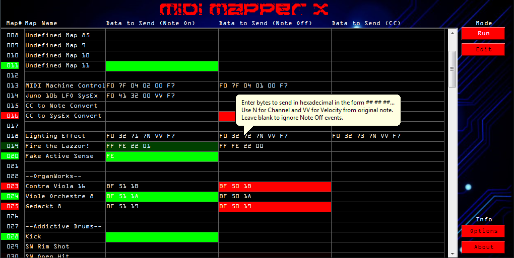

Ich möchte gern mit Standard-MIDI-CC an die Total-Levels der 6 FM-Operatoren heran. Im alten Sounddiver habe ich ja auch mittels meiner Maus Zugriff auf diese Parameter ...
Was ich bräuchte wäre ein adressierbarer Konverter dieser Parameter hin zu den 1 - 128 MIDI-Nummern, damit die Automationskurven der DAW greifen können.
Das ist zwar jetzt speziell für diese Parameter des TG77 gefragt, gilt aber eigentlich für alle diese Geräte (FM, LA, Rompler usw.) aus den späten 80ern, als die fast alle keine MIDI-CCs für ihre Parameter empfangen haben.
Gibt es da evt. eine Software-Lösung?
Das sieht gut aus und ist außerdem Freeware.
Ich vermute aber, dass die Software das Sysex-Format des TG77 nicht schon als Preset enthält - Du müsstest dann für jeden gesteuerten Parameter den Sysex-String aus dem TG77-Handbuch einfügen. Sind ja nur sechs, und es ist auch kein Hexenwerk.

ich würd mich da nicht reinfinden. keine Ahnung wie das gehen soll. für den SY77 stell ich mir das sehr schwierig und zeitfressend vor, alles zu hinterlegen, man will ja nicht nur die OP Laufstärke, sondern auch andere Parameter ändern, zB Frequenz, Algorithmus, Wellenform, LFO, ...
Bei fm-alive.com gäbs Editoren für DX und SY. Wenn ich das richtig verstanden habe, müsste man da beliebigen Parametern einen CC zuordnen können. Dazu noch einen passenden Controller, könnte funzen.
Muß mir mal bei Gelegenheit die Demo ziehen, wie das mit meinem SY99 tut.
