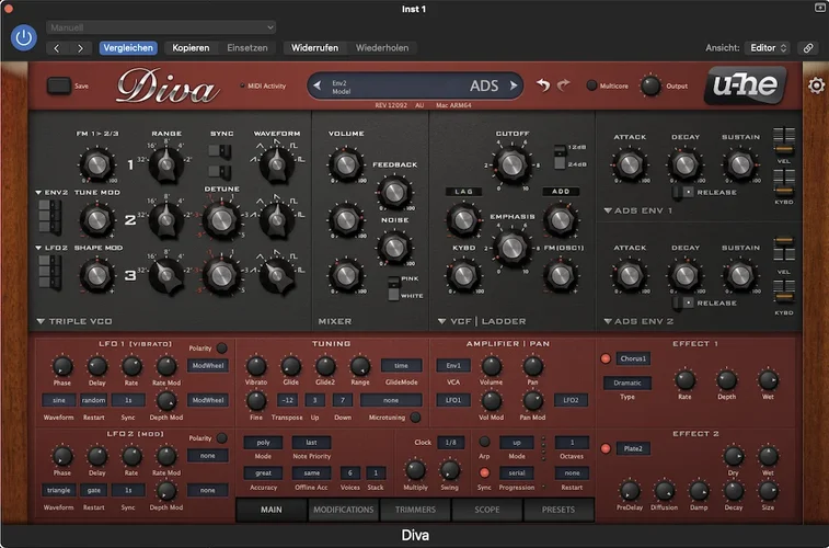

Das soll wohl an ein Trumscheit erinnern. Corvus Corax haben das gelegentlich mit viel Hall und EQ benutzt, um eine majestätisch- mittelalterliche Stimmung zu erzeugen. Passt ja irgendwie zu Vikings. Mit Dune 2 habe ich sowas ähnliches mal hinbekommen, weiß aber leider nicht mehr wie 🫤
