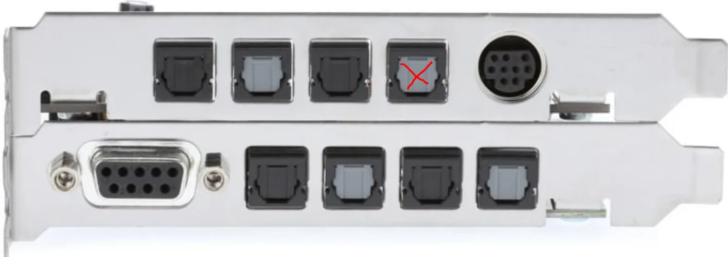

Hallo zusammen
an meiner RayDAT fehlt bei einer der ADAT/TosLink Buchsen die Kappe:
Diese scheint nicht nur der Abdeckung der Buchse zu dienen, sondern fixiert gleichzeitig ein eingestecktes Kabel.
Wenn ich jetzt ein Kabel einstecke, dann wird das nicht mehr fixiert - die kleinste Bewegung am PC oder am Kabel und das Ding das Kabel ist draussen.
Bevor ich da rumprobiere, wollte ich fragen, ob jemand von euch das Problem resp. einen Trick kennt, um das zu lösen (mal abgesehen von "die Buchse auslöten und wechseln)? Installation ist im Home Studio, muss also nicht road-tauglich sein.

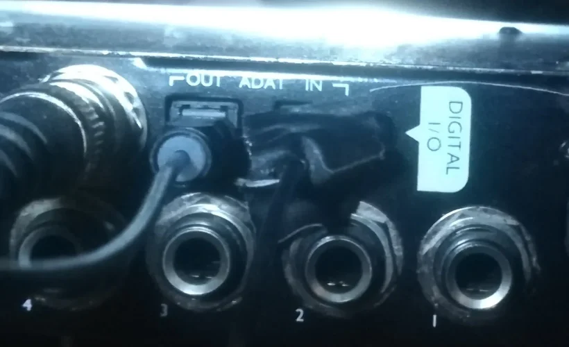

LWL zuerst in die Buchse stecken. Danach dann das rechteckig zurecht geschnittene Gaffastück (höher als breit, da Du ober- und unterhalb Platz zum Fixieren hast) darüber. Das kommt so niemals mit der "Linse" in Berührung. Soeben bei mir getestet, ich hätte allerdings das Stück noch etwas größer machen müssen:

Muss es ja auch nicht. Hauptsache es bekommt auch keinen Zug...oder auch beides : Tape und Bauch.
Edit : so in etwa...
Ich hatte das Problem auch und ein kleines Stück Plastik o.ä. zum klemmen hat gereicht
ohne das man von aussen was sieht. ...bisschen mit Gefühl passend machen und mit rein...
