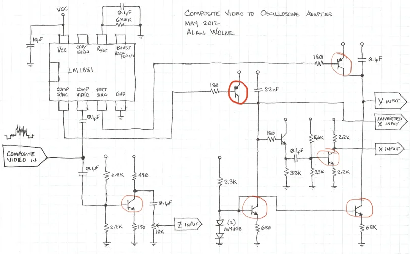

...schon wieder bin ich etwas überfragt/fehlt mir Basiswissen - von/für einem/n Schaltplan ohne weitere Beschreibung:
...rot umkringelt sind Schaltzeichen für Transistoren - aber: was für welche?...
...ich habe leider ausser dem Plan nur noch das Video, in dem die Vorgängerversion dieser Schaltung von ihrem Entwickler vorgeführt wird:

...wenn ich die Schaltung richtig verstehe, ist sie eigentlich für NTSC-Signale gemacht - allerdings funktioniert der LM1881 laut Datenblatt für PAL, NTSC und SECAM - also spielt das hier vielleicht gar keine Rolle...
...ah! - superklasse! - vielen Dank! - auch für den Link...
...der hilft mir noch nicht bei der Frage: und eine bestimmte 'Nummer' muss es nicht sein? - aber ich google weiter...
...wenn ich in meine Schublade sehe, dann habe ich da z.B.
PNP: A1015, S8550, S9012, S9015, 2N3906 und 2N5401
NPN: C945, C1815, S8050, S9013, S9014, S9018, 2N2222, 2N3904 und 2N5551
...mal suchen was da wer macht...
Für die NPNs sollten Standardtypen reichen, also BC547 oder ähnlich. Die 2 PNPs oben müssen schlagartig die Cs entladen, da würde ich BC327 nehmen, die vertragen 800mA.

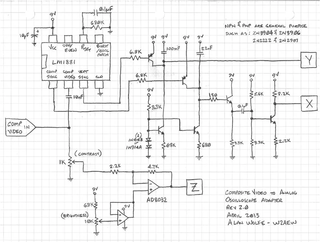

...ha! - ich habe online irgendwo noch eine aktualisierte Version von April 2013 gefunden (die obige ist von Mai 2012), welche die Transistoren näher bestimmt - passt, weil am Samstag die von Euch genannten Transistoren geliefert wurden :cool: ...
...das kann nur bedeuten: ich werde zwei Versionen bauen müssen...
...kann vielleicht jemand aus dem Plan erkennen, ob das Ding auch mit meinen PAL-Signalen zurechtkommen kann? - der LM1881, das hatte ich ja nachgelesen, müsste das können...
