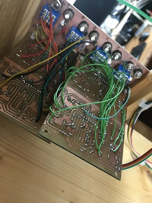

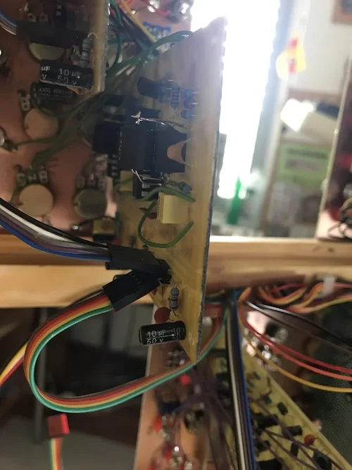

Das Lowpass gate auf der Elby-Seite ist auch eine Buchla-Schaltung und hat mit Serge nicht mehr zu tun, als dass einige sich das im Serge-Format aufgebaut und in ihr Serge-System integriert haben.
Meine Version (fonitronik) ist das Buchla LPG 292"C", allerdings mit dem resonance-mod, den haben wir damals so im electro-music forum so entwickelt. Auf der Elby-Seite findet sich m.W. das LPG 292"B". Letzteres unterscheidet sich von der C-version durch einen transistor output buffer, wenn ich das richtig erinnere.
Ah cool, danke für die Info :supi:! Ich habe das oben von @haebbmaster verlinkte Layout inzwischen inkl. Resonanz-Mod in ein KiCad-Design übertragen (ist vorbehaltlich Korrekturlesens fertig). Die Belichterei und Ätzerei wär OK, aber auf die Bohrerei hab ich nicht mehr so richtig Lust, zumal ich das von Hand machen muss (für die kleine Maschine hab ich keinen Bohrständer).
