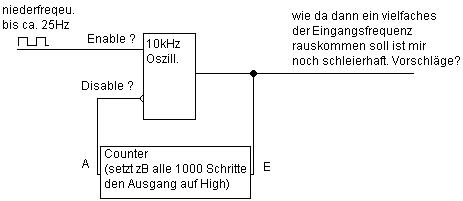

Unser betreuer hällt es für eine bessere Idee, wenn wir das Pulssignal über unsre PC schnittstelle ausgeben (maximal so um die 20-30Hz !). Und uns eine Frequenzvervielfacherschaltung ausdenken.
Sprich: Ich schick 10Hz rein, und 50kHz kommen raus. Das ganze soll aus digitalen Bausteinen aufgebaut sein, damits ein schöner rechteck is.

sein vorschlag wäre sowas hier:
Wie genau das funzen soll hab cih noch immer nicht durchschaut. Vlt schnallts ja einer von euch?
