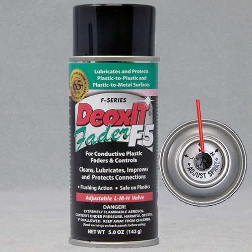

ich habe meine 2010er mit Caig Faderlube (grün) behandelt, alles tiptop:
ebenfalls ist für diese Fader (wie auch beim ARP Odyssey) säurefreie Vaseline verwendbar:
Die nimmt Eric van Baaren auch für die ARP Restaurationen.

Danke fuer den Tipp!
Wie hast du das Faderlube aufgebracht?
Wenn ich mich richtig erinnere sind die Fader einfach Nachbauten (oder gar Originale) dieser gräßlichen Preh-Fader im Plastikgehäuse, die auch bei ARP und Crumar verwendet wurden.
Ich habe die Mal beim Crumar Performer von @patilon auseinandergenommen, mit Caig FL5 und Q-Tips gereinigt und dann dem Kontaktschlitten mit Silikonfett geschmeidiges Laufverhalten beigebracht. Scheiß Job.
