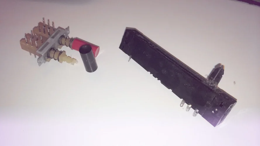

Möchte als letzte Rettung in dem Vermona Mixer 1222 die Schiebepotentiometer und die Drucktastenschalter wechseln.
Aber leider ist die Suche nach baugleichen Teilen doch schwieriger als ich dachte.
Potentiometer 22k log und Drucktastenschalter RFT EDE 7502.
Das Potentiometer hat einen Schiebeweg von 68mm und 22kOhm mit logarithmischer Kurve. Die Drucktaster eine Gesamtlänge von 41mm (Gehäuse bis Schaft).
Hat jemand erfolgreich nach ähnlichen baugleichen Teilen gesucht? Mouser, RS und Co nichts gefunden.
Grüße
swissdoc schrieb:
Öffen und Reinigen (Caig DeoxIT) schon versucht?
Hatte ich damals ende der 90er mal gemacht. Auch gleich die Anschlüsse auf
6,3 Klinke umgebaut.
Einige Taster rasten nicht mehr ein. Auch das schalten sehr unsauber.....
Bei den Fadern wäre es aber einen Versuch wert!
