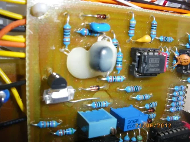

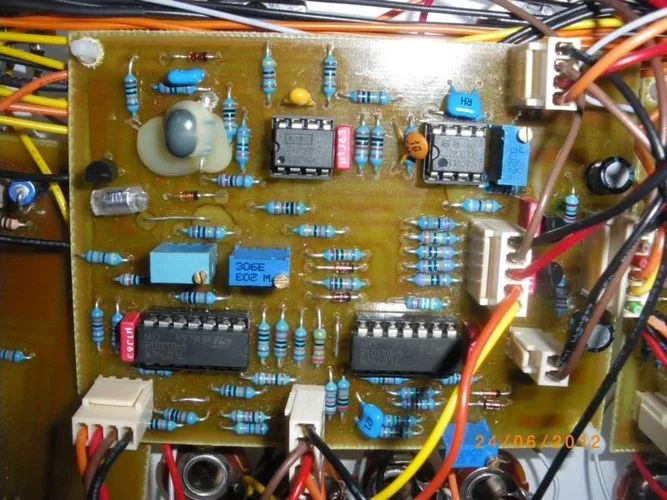

Der Aufbau ist der mit den gedoppelten Transistoren.
Gruß Micha
Zusammengepappte Einzeltransistoren halte ich für problematisch.
Und hast du evtl. ein Foto?
Hier mal ein Foto. Unter dem Heißleim ist Wärmeleitpaste und dann der Tempco.
Gruß Micha
