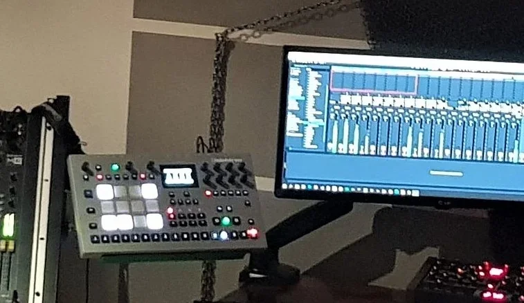

Ich habe den Rytm auf einen der beiden Monitorarme abgelegt. Um Beats einzuklopfen ist die Konstruktion leider etwas wackelig. Von der Stabilität insgesamt aber kein Problem. Das Ding hat ca. 40-50€ gekostet, ich weiß aber nicht mehr welcher Anbieter...
Ich hatte auch schon überlegt noch einen weiteren Arm für den Iridium zu kaufen, aber bisher noch nicht in die Tat umgesetzt...

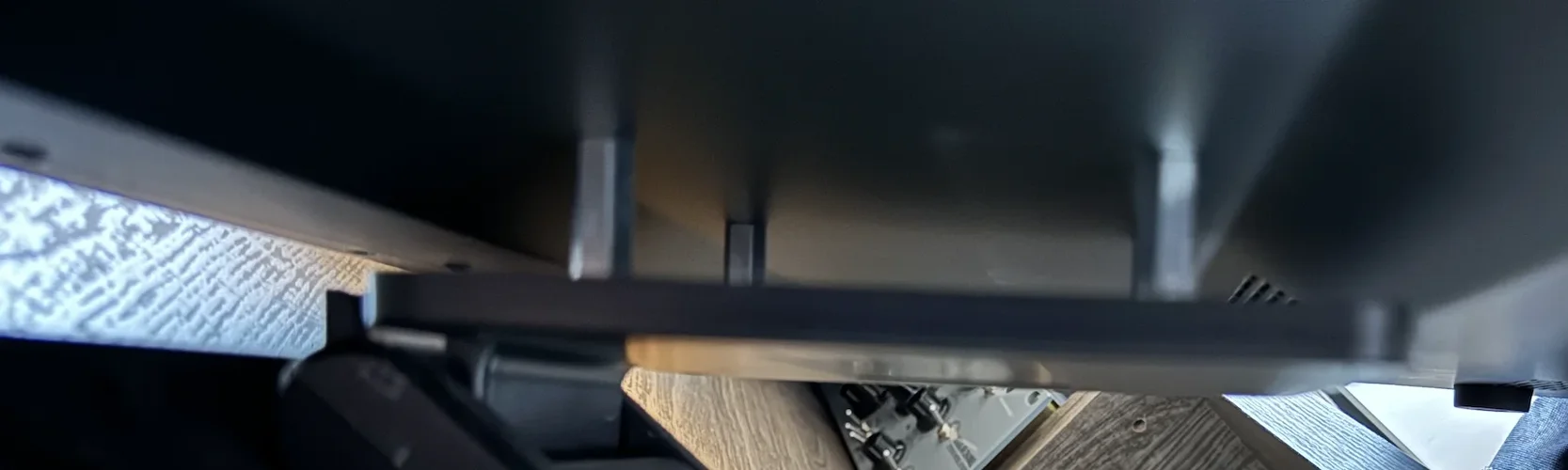

Ein weiteres Problem kommt noch dazu, das die Suche extrem verlängert: "Ans Gerät passt nur eine VESA-Halterung, die nur 75mm hat. Ansonsten ist die Platte zu groß, um in die Gehäuseeinbuchtung zu passen".

ich habe meinen Iridium auf einem Schwenkarm. Die Grundplatte ist auch hier zu groß, das Problem kann man aber lösen, indem man zwischen Platte und Synth einen Abstandshalter legt.
Ich habe dafür feste Pappe und ein Gummipad dazwischen gelegt, insgesamt ca 5mm dick, das funktioniert wunderbar….

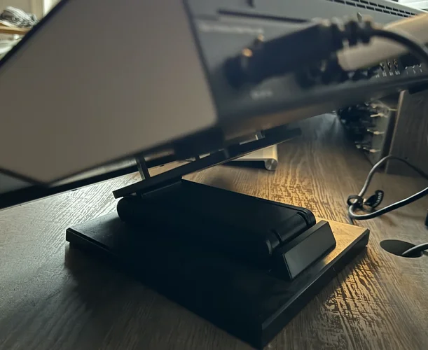

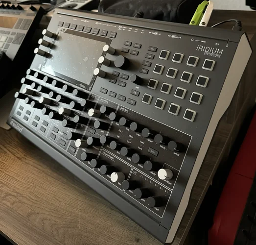

Ich habe ewig gesucht und bin (nachdem ich eine megaklobige und instabile Tischhalterung wieder zurück geschickt habe) hier gelandet:
https://www.amazon.de/gp/product/B005XXU4J6/ref=ppx_yo_dt_b_search_asin_title?ie=UTF8&psc=1
dazu noch ein Set hiervon:
https://www.amazon.de/gp/product/B01F1YPCIY/ref=ppx_yo_dt_b_search_asin_title?ie=UTF8&psc=1
und es passt perfekt.
Mir war vor allem wichtig, dass ich die Halterung so unauffällig wie möglich integrieren kann.
Passt diese Halterung für den Waldorf M? Könntest du mal ein Foto vom Setup schicken?
Ich schätze, dass die kompatibel sein müsste, da der Gehäuseboden bei der Reihe fü rmich identisch aussieht. Wichtig sind die Distanzbolzen, ansonsten bekommst du die Platte nicht an das Gerät. Praktisch ist, dass du den Neigungswinkel verstellen kannst. Und der Fuß nimmt nicht mehr Platz ein, als das Gerät selbst. Der ästhetische Aspekt war mir wichtig und ein Punkt, den viele Mitbewerber nicht liefern konnten.
