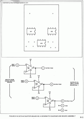

ich habe ein Problem mit der Oszillator-Kalibrierung meines alten Minimoogs.

Ich kann die Kalibrierungsprozedur mit einem Frequenzzähler erfolgreich durchführen, so weit so gut. Doch es gibt ja nur einen Octave-Range Trimmer für alle drei Oscs. Wenn ich damit aber Osc 1 kalibriere stimmen die anderen zwei Oscs nicht ganz. Sie weichen dann teilweise um 3-5 Hz ab. Mein "fix" für den Moment ist, dass ich die Oscs auf Fusslage 8' kalibriere. So sind die Abweichungen rauf (4' und 2') und runter (16' und 32') einigermassen akzeptabel. Trotzdem hätte ich Osc 2 und 3 gerne korrekt gestimmt ?.
Ach ja: das Octave-Buffer Board ist installiert (war schon immer drin).
Schau dir mal das Service Manual zum Minimoog an. Darin wird ganz genau die Tuning-Routine beschrieben. Ich denke man muss zuerst die Oktave Range einstellen und danach Osz 2 +3 finetunen.
Ja, so habe ich es gemacht. Ich denke entweder ist was krumm am Board oder an der Frontpanel-Verkabelung. Wobei letzeres seltsam wäre, da es ja mit dem V3-Board funktioniert hat. Ach ja: den zusätzlichen Widerstand am Octave-Range Switch für Osc 1 ist dran, das war anfangs ein Stolperstein (Änderung Board v2 -> v3). Das Service-Manual habe ich gründlich studiert allerdings bin ich kein Elektrotechnik-Ingenieur.
So wie ich es aus deinem Posting heraus lese hast du es aber umgekehrt gemacht: zuerst OSC 2 und 3 getunt und dann die Gesamtstimmung angepasst.
Darum meinte ich: zuerst die Gesamtstimmung auf 1/V pro Oktave justieren, sodass OSC 1 perfekt skaliert und danach die beiden anderen fineskalieren/justieren.

Das ist leider eines der Probleme der alten OSC Boards: die OSCs verstimmen sich bei Umschaltung der Fußlage. Ich habe einen Mini von 1973 und habe dort einen (Moog) Fix eingebaut, der das Problem verbessert: Die Schaltung nennt sich "Octave Buffer" und kann auf einem kleinen Platinchen gebaut werden. (sind nur 3 Stck. 741 OpAmps) Hat sich gelohnt!
Dann gibt es noch weitere kleine Fixes aus den alten Moog Service Bulletins, die das Tuning weiter verbessern können. Meiner ist dadurch recht brauchbar geworden, vorausgesetzt 20 Min. warm werden.
Siehe Anhang aus dem Norlin Service Manual.
