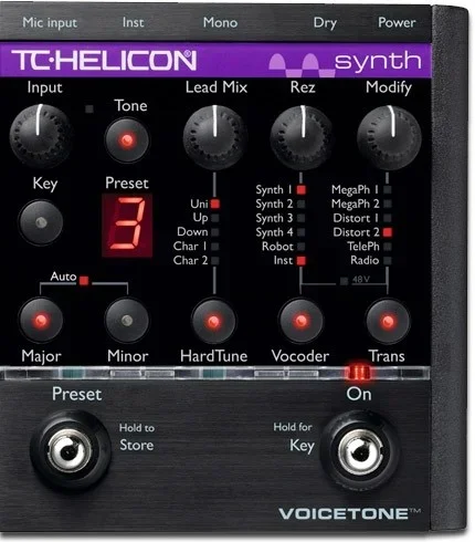

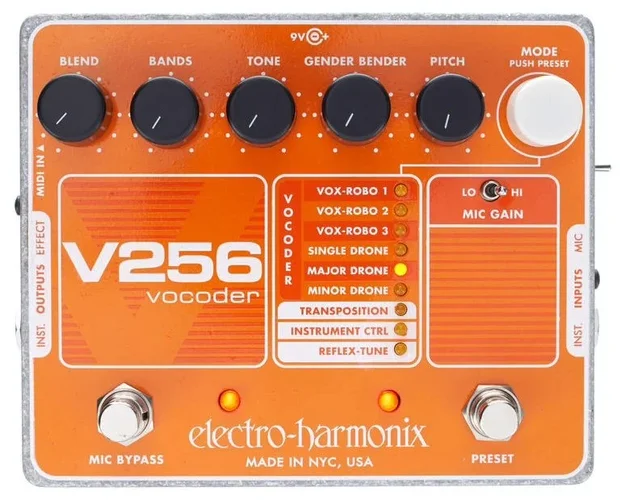

Hallo :)
Ich bin gerade auf der Suche nach einem Vocoder und bräuchte unbedingt Die Erfahrung anderer User.
Zunächst dachte ich an einen Microkorg (279€). Ist mir aber fast zu teuer dafür, da ich eigentlich keinen weiteren Synth (oder diesen nicht) haben will. Vor allem, weil es sehr an Platz mangelt!
Demnach suche ich ein kleines Gerät, wo ich Carrier Signale durchjagen kann. Der Roland VT-3 kommt also nicht in Frage. Falls der Microkorg die folgend genannten Geräte in den Schatten stellen sollte, würde ich eventuell trotzdem die Kosten und den Platzanspruch in Kauf nehmen.
Zur Auswahl stehen gerade:
Der "ELECTRO HARMONIX V256" https://www.thomann.de/de/electro_harmon ... ocoder.htm (160€) und der
"TC HELICON VOICE TONE SYNTH" http://www.musicstore.de/de_DE/EUR/-/ar ... n=GBase/DE (100€).
Ich habe gestern den ganzen Tag damit verbracht Testergebnisse, Erfahrungen aus Foren und gescheite Youtube-Videos zu finden. Leider fand ich kaum nützliche Aussagen. Meist kratzten alle Infos nur an der Oberfläche (wenn überhaupt). Videos habe ich mir glaube ich alle angeschaut. War vielleicht pro Gerät ein halb taugliches darunter - reichte aber nicht für einen Vergleich.
Die wenigen guten Infos reichten mir nicht, da ich sie nicht gegeneinander abwägen konnte und mir die Erfahrung mit guten, oder besser gesagt, mit Vocodern im allgemeinen fehlt.
Schriftliche Tests auf Englisch habe ich nicht gesucht, da ich Schwierigkeiten mit der Sprache habe.
Was ich über den V256 herausfand war, dass bei Gesangs-"Gewalt", also lauterer Stimme, ein Clipping erzeugt wird, welches jedoch nicht angezeigt wird und da es keinen Input-Gain gibt, man gezwungen ist ein anderes Micro zu benutzen (ohne Phantompower / Dynamisch), oder ein Mischpult vorzuschalten. Das find ich schon relativ abschreckend. Dafür habe ich jedoch recht Aussagekräftige Meinungen gefunden, was den Klang betrifft (was mir wiederum bei der Recherche des TC Gerätes nicht gelang). Die wenigen Klangbeispiele lassen sich aber bei beiden Geräten von mir schwer beurteilen.
Ich will damit ganz klassische Sachen, wie z.B. Villalobos' "Easy Lee" oder DaftPunks Vocoder-Sounds erzeugen können. Roboter-Effekt (Kraftwerk) wäre aber auch nicht verkehrt. Ich werde auch keine Gitarre anschließen, sondern wenn dann Synths als Carrier nutzen (aber auch den Vocoder im Alleingang).
Der Klang sollte gut, muss aber nicht High-End sein. Also ein Preis-Leistungs Kompromiss. Hoffe das eins der ageräte dies erfüllt.
Hat jemand Erfahrungen mit den genannten Geräten? Vor allem die Qualität des TC Gerätes würde mich sehr interessieren, auch in Bezug zum V256.
Könnte ich eigentlich, um das Clipping-Problem beim V256 zu umgehen, die Phantompower weglassen, mit dem Micro also unverstärkt hineingehen, und dann den Ausgang des V256 in den Mic-Eingang meines Interfaces routen um dann dort erst die Phantomspeisung dazu zuschalten (also die vom Interface)?
Vielen Dank für Hilfe und Anregungen :)
LG, George

Ich hab mir übrigens jetzt doch den TC Helicon Voicetone Synth gekauft. Konnte es nicht abwarten. Hätte mir auch gerne den Microkorg zugelegt, aber ich hab irgendwie ein wenig Platzmangel und war mir nicht sicher, ob ich mich mit dem Workflow anfreunden könnte (konnte die Bedienung des Gerätes von der Ansicht her nicht wirklich verstehen.. Sieht schon recht frickelig aus). Und so kann die Kiste nur das, was sie soll und der Workflow soll fantastisch sein.
Was den Eingriff in die Synthese betrifft, von dem Du sprachst, hätte ich wohl meinen Nord Modular behalten sollen. Hab den nie als Vocoder genutzt gehabt (ich Depp), aber jetzt gelesen gehabt, dass der da fantastisches leistet. Und ich gehe mal davon aus, dass man den nach "belieben" hätte patchen können.
Da ich gerade den Projektplatz umbaue, hatte ich noch keine Zeit den Voicetone Synth-Vocoder zu checken - wieder typisch ich :sad: Aber ich werd mich versuchen zu beeilen und demnächst hier dann mal meine Erfahrung und meinen Eindruck posten (Auch wenn ich nicht fähig bin Vergleiche mit guten oder legendären Vocodern anzustellen, da ich schlichtweg keine besaß).

Und ich bin mir ziemlich sicher, dass der beim TC gegeben ist. Leider kam ich immer noch nicht zum testen. Die Patchbay ist immer noch nicht fertig eingerichtet und es existiert nach wie vor kein Sound im Studio XD - Die restlichen Kabel kommen am Montag, dann werd ich das Teil endlich mal anschmeißen...
also ich weiß jetzt nicht wie aktuell das ganze noch ist aber der v256 ist zwar sehr cool,hatte auch mal einen musste ihn aber erstmal wieder verticken werde mir aber nextes jahr wieder einen zulegen ;-) ok die sprachverständlichkeit ist ganz gut,die klangmöglichkeiten auch aber dadurch dass kein rauschgenerator an board ist muss man sich extern ein wenig behelfen.
bis zu 256 bänder ist ganz ordentlich die gender bender sache ist auch ein sehr sehr cooles feature...beim vf11 kannste halt rauschen hinzumischen ist halt gut für die konsonanten und die zwar nur 11 bänder aber dafür einzeln einzustellen.allerdings gibt es beim v256 über midi auch einen lfo...tjo ansonsten ich hatte nie clipping probleme,musste halt ein anständiges mike holen dann funzt das ;-)
