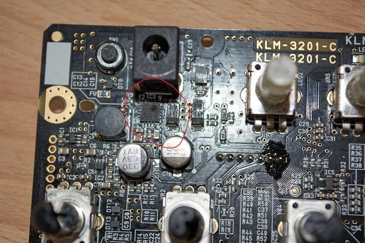

Mein Volca Bass ist mir vor einiger Zeit abgeraucht im Betrieb mit einem Nicht-Original Netzteil. Ich habe das Gerät aufgeschraubt und festgestellt dass nahe des Stromeingangs einiges korrodiert war. Ich habe die Korrosion mit Isopropyl-Alkohol (99,5%) gereinigt, wie ich es in diversen Nischen des Internets beschrieben gefunden habe. Alelrdings hat mir das nicht großartig weitergeholfen. Das Gerät ist noch immer tot. Tot heißt hier: Das gerät lässt sich nicht anschalten.
Hier habe ich einen Schaltplan und eine Teileliste gefunden: http://www.ksadhu.niezba.org/sajty/korg_volca_bass_sm.pdf
Auf dem beigefügten Foto kann man erkennen, dass ein Chip durchgebrannt zu sein scheint. Bei Benutzung eines Netzteils wird es an der Stelle auch heiß. (Das ist die gleiche Stelle an der viel korrodiert war.)
In Schaltplan/Teileliste habe ich herausgefunden, dass es sich um folgenden Chip handelt: https://www.mouser.de/ProductDetail/Texas-Instruments/TPS62112RSAR?qs=Gse6rAGbi7%2BtNwJHvD5FOg==

1. Habe ich hier möglicherweise das richtige Problem ausfindig gemacht?
2. Falls ja: Ist es möglich/sinnvoll diesen Chip als Laie auszutauschen?
3. Gibt es noch andere Tipps und Ideen?

1. Möglicherweise ja. Der Chip läuft bei Mouser als "Schaltspannungsregler", schon möglich dass Du den mit einem falschen Netzteil zerstört hast. Sieht ja auch so aus. Es kann aber durchaus sein, dass noch mehr kaputt ist, oft sieht man das elektronischen Bauteilen nicht an. Die Profis hier werden wissen wollen was Du denn für ein Netzteil verwendet hast und sehen dann eventuell anhand des Schaltplanes was da kaputt gehen könnte.
2. Austausch macht sicher Sinn, aber als Laie SMD löten? Ich weiß nicht. Aber bevor Du ihn wegschmeißt kannst Du es ja versuchen. Oder ihn als defekt (mit der gleichen Beschreibung wie hier) verkaufen

Hmmm, die ganzen Lavolta 9V 2.2A Netzteile die ich beim großen A(rschloch) sehe, sind AC = Alternate current = Wechselstrom. Sollte auch auf dem Netzteil stehen. Wenn Du wirklich so eins genommen hast, dann musste das schiefgehen. Volcas benötigen DC = Gleichstrom, mit der richtigen Polung.

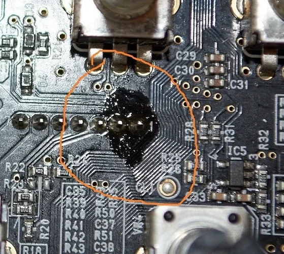

Was ist denn mit der im folgenden Bildausschnitt markierten Stelle? Die sieht auch nicht aus, als ob das so soll?!
