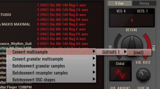

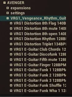

Ich meine, dass ich die Vorgehensweise inzwischen verstanden habe: Einen eigenen "Expansion Board"-Ordner im Avenger anlegen, den Avenger Synth initialisieren, auf "Files" gehen und den Ordner mit den Multisamples anklicken. Und sodann erscheint auf der rechten Seite die komplette Liste mit den jeweiligen Multisamples des jeweiligen Unterordners. Und das sind eine ganze Reihe von Unterordnen.
Aber, und jetzt kommt's: Alle diese Multisample-Listen erscheinen bei mir in roter Schrift - und nicht wie in allen Tutorials in grüner Schrift! Und diese in roter Schrift erscheinenden Namen in der Liste scheinen zu signalisieren, dass die Samples nicht zum Laden bereit sind. Also der nachfolgende Vorgang "convert multisample" > Klicks auf selbst erstellten Ordner und > [root] führt zu keinem Ergebnis im Sample-Ordner des VPS Avenger. Total frustrierend.
Um die Sache jetzt etwas abzukürzen: Über einen ausländischen Musikerkollegen bei YouTube, der auch mit dem VPS Avenger arbeitet, habe ich erfahren, dass die Bezeichnungen der Multisamples der von mir käuflich erworbenen Original Vengeance Rhythm Guitar Samples zu lang sein sollen....?!?
Der hilfsbereite Kollege hat mir gezeigt, wie er Multisamples importiert, wo die jeweilige Bezeichnung um die Hälfte kürzer als in meinem Fall ist und nur die fortlaufende Nummer 01, 02, 03 und so weiter, den Sample-Namen sowie Key (C, C#, D, D# usw.) beinhaltet. Und seine Sample-Bezeichnungen erscheinen in grüner Schrift (und nicht wie bei mir in roter Schrift).
Alles schön und gut, aber ich kann mir nicht vorstellen, dass ich jetzt an die 2700 Samples-Bezeichnungen von Hand kürzen muss, um meine Multisamples importieren zu können. Ich glaube nicht, dass solche Samplepacks von Vengeance verkauft werden....
Daher meine Frage an die VPS Avenger-Kenner: Was wäre die Lösung für mein Import-Problem?
Danke schonmal für den ggfs. einen oder anderen Tipp.
Tom

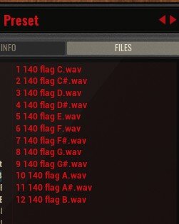

Probiers doch mal aus und benenne ein Sample in „kurz“ Format um.
Vielleicht tauchts dann in grün auf!?
M.i.a.u.: Musikmacher
Leider das gleiche Dilemma, keine Änderung...Ich denke mal, dass sich "Vengeance" kurzfristig bei mir melden wird. Ich hab' die Sache Andre Keilwerth bereits am WE geschildert. Das musss ja doch mal laufen. Ich bin mit meinem Latein am Ende. Kost' ja auch alles Zeit...

ERASE THE NUMBERS AND LETTERS BEFORE ,,flag,,
Hab's geändert, sogar 2x in verschiedener Form...immer noch die rote Schrift, nicht die grüne...;-)

Habe inzwischen eine Rückmeldung von VENGEANCE erhalten. Guter Service ;-)
Also: Die rote Schriftart stammt vom verwendeten SKIN, sie hat keine funktionale Bedeutung.
Was ich NICHT wusste:
Das von mir gekaufte Paket enthält WAV-Samples und sind nicht in erster Linie für den VPS Avenger gedacht.
Aha.

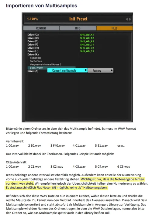

Das ist ja schonmal das korrekte Dateiformat. Laut Bedienungsanleitung (S.17) müssen die Samples bzgl. der Namensgebung einem bestimmten Schema entsprechen:
Wichtig ist, dass die Notenangabe unmittelbar vor der Dateiendung steht und als Sonderzeichen nur # für Halbtöne (kein b) erlaubt ist. Vor der Notenangabe steht eine numerische Angabe, davor darf ein zusätzlicher alphanumerischer Textstring stehen (muss aber nicht).
PS: Ich besitze den vps-Avenger nicht, finde aber dass so ein gängiges Format wie *.WAV importierbar sein muss!
Um die 2700 Dateien durch Umbenennung an die Konventionen des Avengers anzupassen würde ich mir an Deiner Stelle entsprechende Freeware-Tools wie
- Advanced Renamer
- Rename Master
- Renamer
usw. ansehen...
Und: ich würde mal mutmaßen, dass die Darstellung in roter Schrift nichts mit einer (einem) "Skin" zu tun hat, sondern signalisieren soll, dass die o.a. Konventionen bei den zu importierenden WAVs schlicht und ergreifend nicht erfüllt sind, die Importroutine somit mangels für sie verständlicher Angaben nicht weiß, wohin sie die zu importierenden Samples mappen soll.

Stelle gerade fest, dass ich die Passage "Import von Multisamples" in der deutschsprachigen Avenger-Anleitung auch schon gelesen habe, aber da das in den Tutorials teilweise anders erklärt wurde und diese neueren Datums waren, hatte ich mich dann eher auf die Tutorials gestützt.
Und das mit mit der roten Schrift/Skin, daran habe ich übrigens schon vor einigen Tagen gedacht und das auch dem Vengeance-Support mitgeteilt. Dass das mir signalisieren könntet, dass die Dateien eben nicht gewisse Bedingungen erfüllen. Aber wenn mir der Spezialist vom Support eine andere Erklärung ("liegt am Skin") gibt, dann nehme ich das natürlich erstmal für bare Münze, denn die sollten es ja eigentlich wissen ;-)
