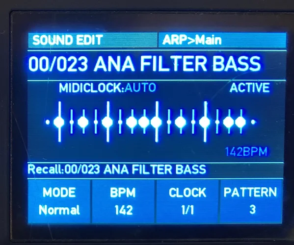

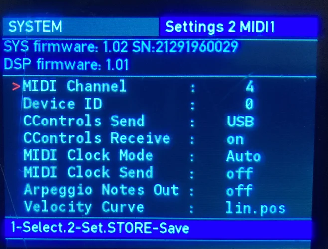

Konnte den M gestern direkt warmspielen und bin schwer begeistert 🤩 Der Klang ist so, wie ich ihn von der XTK in Erinnerung und mir gewünscht habe. Bin total froh dass der M die Vorteile der MWI und XT vereint.
Allerdings gibt es auch zwei Probleme:
1. Der ARP läuft nicht. Liegt das am M, am Rev2 als Keyboard oder an mir? Habe zwei Bilder der Einstellungen und laut Anleitung müsste alles gehen 🤷🏼‍♂️
2. Die Taste „Mode“ schaltet nicht zwischen I und II um, auf der Displayseite mit Encoder funktioniert es.
Hat einer von euch Ahnung, was da sein könnte? Freue mich sehr über Hilfe 😀

Deine Firmware ist nicht aktuell – könnte vielleicht daran liegen.

Zum ersten - Sie meussen die Arp-Clock manuell starten, wenn Sie den Patch nicht mit aktiviertem Arp geladen haben. Um dies zu tun, druecken Sie Shift + OK (roter Pfeil ueber der Taste zeigt Arp-Steuerung)
Zum zweiten - die ersten 100 von Ms oder so wurden mit der Version 1.01 der Systemsoftware produziert. Es gibt einen Fehler bei der Mode-Taste (wurde in Version 1.02 behoben). Ich bitte Sie jedoch zu warten, bis 1.03 veroeffentlicht wird und auf der Waldorf-Website verfuegbar ist (voraussichtlich naechste Woche). Wenn Sie die 1.02 System FW benoetigen, senden Sie mir bitte eine E-Mail an vladimir.salnikov {.},{a.t.};{\} waldorfmusic.de und ich werde Ihnen die Dateien schicken.
Bitte entschuldigen Sie diese Unannehmlichkeiten!
Gruesse
Vladimir

Host-Firmware 1.03 und DSP-Firmware sind aber schon auf der Waldorf-Website zum Download vorhanden. ;-)
