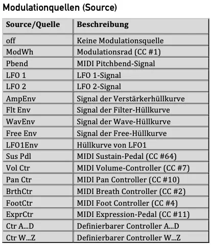

  • #2.466
hat jemand erfahrung mit Ctr. A-D und Ctr. W-Z
und möchte hier vielleicht seine erfahrungen schildern?
mich interessiert:
wie funktioniert das genauer....
woher kommt das steuersignal....
  • #2.467
Das ist nichts speziell kompliziertes, sondern ein Relikt aus der Zeit, als man CCs noch nicht so verwendet hat, wie heute. Du ordnest in den Global Settings einen CC dem Ctr. A zu. Im Sound lässt Du dann z.B. den Filter von Ctr. A modulieren. Das ist schon alles.
