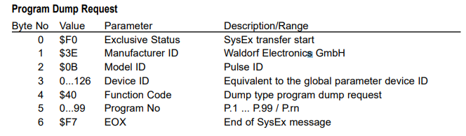

Ich grabe mal diesen alten Fred hier aus, weil ich eigentlich vor einem ähnlichen Problem stehe. Ich habe mir nämlich, um das Instrument etwas besser kennen zu lernen, einen Editor in Max 4 Live gebaut. Der funktioniert auch ganz gut bisher, trotz des fehlerhaften MIDI Implementation Chart in der Anleitung. Ich habe mir auch schon teilweise die Struktur des Sysex-Programm-Dumps aufgedröselt, da war das Manual des Pulse 1 ganz hilfreich, so dass mein M4L-PlugIn schön die entsprechenden Werte des gedumpten Programms anzeigt. Allerdings fehlen mir noch so ein paar Zuordnungen. Es gibt einen ganzen Haufen an Werten, von denen ich nicht weiß, wozu diese gut sind. Das im ersten Post verlinkte Dokument würde mich wahrscheinlich schon weiter bringen. Auch in diesem Thread im KVR-Forum wird eine Veröffentlichung der Sysex-Specs seitens Waldorf erwähnt. Ich kann dieses File aber nirgendwo mehr finden. Vielleicht hat ja noch jemand hier im Forum diese Datei irgendwo rumfliegen. Für eine Bereitstellung wäre ich sehr dankbar.
Alternativ wäre mir auch vorerst geholfen, wenn mir einer auf die Sprünge helfen würde mit einem Dump-Befehl, den man an den Synth schicken kann. Der entsprechende Befehl beim Pulse 1 war/ist folgender:
Die Bytes 0 bis 4 (und natürlich 6) wären für mich soweit klar: 247 Sysex Start, 62 Manufacturer ID, 22 Model ID (entnehme mich mal so dem Programm-Dump), 0 Device ID, 64 Function Code. Und dann hört es auf. Der P2 hat ja 500 Programmplätze. Wie spreche ich diese an? Über Bank 0-4 und dann Programm 0-99? Erste Versuche mit dem obigen (angepassten) P1-Befehl verliefen bisher negativ. Wer weiß hierzu mehr?
