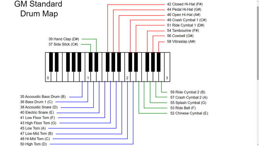

Wenn man mit der MIDI-Ära "großgeworden" ist, hat man zwangsläufig auch den GM-Standard kennengelernt, der das Mapping der Drums auf der Tastatur wie folgt vorgibt: (Quelle: Wikipedia)
Daran habe ich mich irgendwie gewöhnt (weil auch die Sample-Drums der Roland S-Serie sich meistens an dieses Schema halten).
Ich spiele meine Drums (trotz Vorhandenseins eines Roland-Octapads) meistens per KX-88 mit obigem Mapping ein, zumindest die Grundfiguren. Triolische Verzierungen (z.B. auf der geschlossenen HiHat) und andere kompliziertere Figuren, bei denen ich mir die Finger verknoten würde werden in der DAW anschließend in den Drumtrack hineineditiert.
GM gibt keinesfalls vor, dass du eine tastatur dafür benutzen musst. alle anderen möglichkeiten note events zu versenden sind dafür auch ganz legal. :)
allerdings werden die meisten leute wohl keyboards benutzen. denn welcher pianist oder produzent hat schon ein drumset dafür - auf dem er selbst ja noch schlechter spielen würde als auf einem keyboard.
