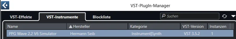

Da vielleicht auch andere Cubase 12 Nutzer sich fragen, wie sie Hermann Seib's PPG Wave 2.2 Simulator VST als VST3 zu Laufen bekommen:
1. Neueste Version herunterladen: https://www.hermannseib.com/synths/ppg/wavesim.htm
2. "VstWSim64d.dll" nach "VstWSim64d.vst3" umbenennen. (64bit Version muss verwendet werden)
3. "VstWSim64d.vst3" und "VstWSim64d.vstxml" nach "%CommonProgramFiles(x86)%\VST3" bzw. "%CommonProgramFiles%\VST3 kopieren.
Resultat:
Vielen Dank an Hermann Seib für die Anleitung!
