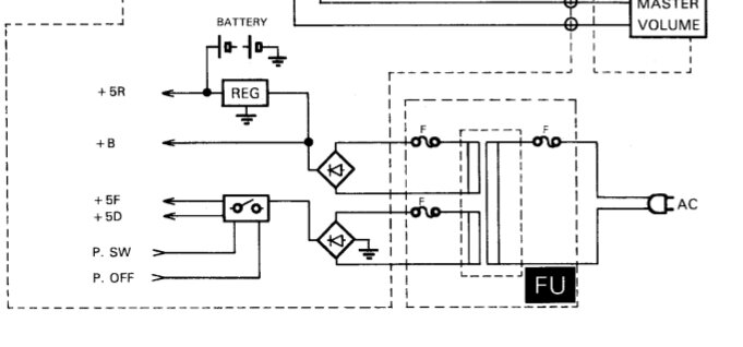

Hallo zusammen,
nach 10 Jahren Dornröschenschlaf habe ich mein Keyboard Yamaha PSR SQ16 wieder hervor geholt. Allerdings funktioniert es immer nur ein paar Minuten und hängt sich dann auf. Nach dem trennen und wieder anstöpseln an den Strom geht das Prozedere noch 2 bis 3 mal und dann bleibt es ganz tot. Nach einer Ruhepause von 2 bis 3 Tagen dann wieder das gleiche Spiel.
Ich gehe mal davon aus, das die Speicherbatterie gewechselt werden muss. Also habe ich aufgeschraubt und bin auf die Suche gegangen. Nach 2 Stunden habe ich es erfolglos aufgegeben.
Kann mir jemand sagen, wo man in diesem Keyboard die Batterie findet?
Vielen Dank schonmal im voraus
Markus
Hallo ! Ich habe leider kein PSR Keyboard von Yamaha, und kenne auch das PSR SQ16 nicht. Aber mit Google habe ich mir eben das Service Manual zum Gerät runter geladen ( 54 Seiten als PDF ), wo auch die Schaltpläne drin sind.
Ich weiss nun, dass das Teil mind. 5 Sicherungen hat, einen internen 256 KB + 2 Mal je 1 MB Ram IC Speicher für Sounds hat, ein Floppy Laufwerk, und mit 5 Volt betrieben werden kann. Aber ich habe im Schaltplan keine Batterie gefunden.
Auch bei den Fehlermeldungen des Service-Manuals werden nur Floppy Fehler besprochen. An der Stelle steht sonst auch immer eine "Battery Low" oder
ähnliche Fehlermeldung in den Unterlagen.
- Also ich habe nix mit Batteriesymbol im Schaltplan gefunden, und auch in der Teileliste nicht.
Wer was findet, kann mich hier gerne korrigieren !

Das seltsame ist: im Blockdiagramm ist in der Tat eine Batterie eingezeichnet, und zwar auf dem Aanalog (AM) Board, unten im Bereich des Netzteils, deutlich erkennbar, siehe Bild.
Auf dem Board selbst ist diese aber nicht vorgesehen bzw wenn, dann nicht bezeichnet.
Im Handbuch findet sich folgender Satz:
“Wenn Sie das Instrument ausschalten, bleiben gespeicherte Informationen (z.B.
Sequenzer-Daten) erhalten, solange es an einer Steckdose angeschlossen ist.
Beim Ziehen des Netzsteckers gehen die Daten jedoch verloren. Vergessen Sie
daher nicht, alle wichtigen Daten auf Diskette zu speichern, bevor Sie das Instru-
ment vom Netz trennen.“
Genau dieses findet sich auch im Schaltplan wieder, denn der Hauptschalter des Gerätes trennt nur den unteren Strang vom Netz, der obere, der auch von der nicht existierenden Batterie gespeist werden sollte, steht auch nach Ausschalten unter Spannung.
Es gibt also keine Batterie. Die Fehlfunktionen würde ich auf Fehler im Netzteil zurückführen, zB sollte man alle Spannungen messen und auch auf Wechselspannung überprüfen, denn die Siebelkos werden sicher platt sein.

Nö. Garnix. Entweder Netzstecker drinlassen oder auf Diskette speichern, sonst alles wech.
Rein theoretisch könnte man dort einen kleinen 4.8V Pufferakku an die +5R anlöten, dann müsste das Ding auch die Settings "für ne gewisse Zeit" speichern (je nachdem wie hoch der Stromverbrauch der IC´s 4 und 5 ist).

Vielleicht war das der Grund, die Batterie wegzulassen. Die beiden RAMs sind offenbar keine richtigen SRAMs, sondern pseudo-statisch, werden also wie ein SRAM angesteuert, brauchen aber einen Refresh, den sie aber offenbar selbst bereitstellen. Weiß der Geier, wozu sowas gut sein soll. Die dort eingesetzte L-Version zieht im Ruhezustand laut Datenblatt 200uA.
