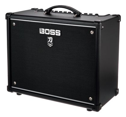

Alternativ:
2 Amps, Boss Katana kommt mir da in den Sinn.
Die kann man
A) Leise bei gutem Sound spielen
B) Weiter auseinander stellen, damit auch wirklich ein Stereoeffekt entsteht.
C) bietet wahrscheinlich auch den gewünschten Chorus Effekt, man kann sich da etliche aus der Boss Library „reinholen“. Ich hab den Katana-50 für Gitarren und bin sehr zufrieden.
Die Endstufe kann man auf 0,5 Watt runterdrehen.

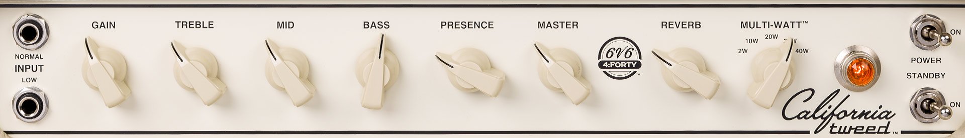

Ach noch was:
Die JCs sind Transistor-Verstärker.
In dieser Gattung zwar Klassiker aber eins kann man noch berücksichtigen:
Der Klang eines guten Röhrenverstärkers ist auch was feines. Und du nicht unbedingt sparen musst
kannst du dich auch noch mal in der Produktpalette von Mesa Boogie umschauen.
Das sind die Mercedes unter den cleanen Röhrenamps.
Beispielsweise einen California Tweed.
Da hast du nicht nur auch einen Master-Regler, sondern kannst auch noch die Watt-Zahl runter drehen.
(für Zuhause)
