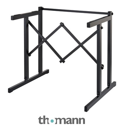

Für beides. Ich besitze zwei 18953, einer steht im Schlafzimmer und einer wird für Proben und Auftritte benutzt. Letzterer wird im Stehen benutzt. Ich hab den schon stehend mit dem 88er Yamaha Stage Piano auf der Hauptebene und einem 61er Synth auf der Verlängerung gespielt und das Ding stand sehr stabil. Mir macht halt die Tiefe der Workstations etwas Sorgen.
Warum denn nicht den K&M 18950, der hat eine Auflagentiefe von 395 mm und ist m.E. mit dem 18953 identisch.
Ist er nicht. Der 18950 ist in der Breite verstellbar und hat eine tiefere Auflage, der 18953 hat eine feste Breite. Höhenverstellbar sind beide, sodaß man auch als große Person bequem im Stehen spielen kann, und auch superstabil. Der 18953 ist die Stagepiano-Version des 18950.
Für eine sehr tiefe Workstation wäre der 18950 allerdings die bessere Variante.

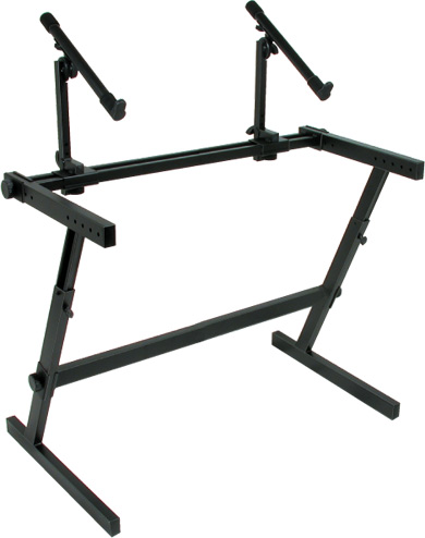

Wenn man etwas stationäres sucht:
Ich bin mit dem Quik Lok Z-726L sehr zufrieden, der bei mir ein 88er Masterkeyboard
mit Hammermechanik trägt (oder schleppt). (Achtung: "L" ist die breite Version des Z-726)
https://www.musik-produktiv.de/quiklok-z726l-10146640.html
Superstabil, Platz für Füße und Pedale, trägt aber seitlich nicht so auf wie z.B. ein Jasper.
Man kann den transportieren, aber ich möchte das Ding nicht zu Live-Gigs mitschleppen.
Der ist was für zuhause, fürs Studio oder den Proberaum, wo man ihn nicht dauern ab- und zusammenbauen muss.
Und gelegentlich auch für unter 170,- Euro zu bekommen.

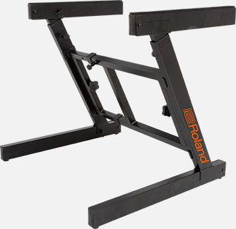

Noch eine Alternative aus meinem Wohnzimmer: Roland KS-10Z
Trägt bis 100kg, ist schnell zusammengeklappt, Rolandtypisch gut verarbeitet.
