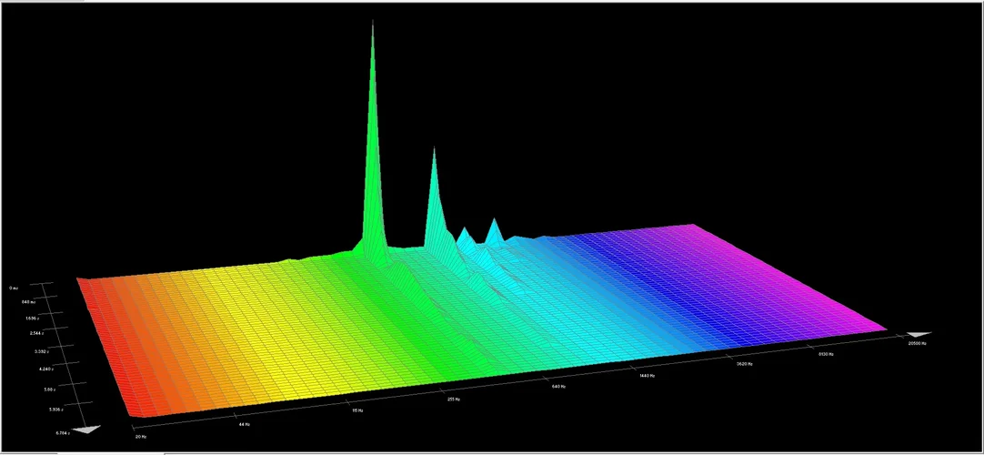

Ich würde mir diese 3D Grafiken nach Eigenbedarf selbst basteln. Als Quelle akustischer Instrumente bietet sich die frei zugängliche Sample-Library der "University of Iowa" an, welche ich hier bereits gepostet habe: Sample-Library Uni Iowa
Für die 3D-Spektralanalyse kann man z.B. WAVELAB nehmen. Hier als Beispiel ein Piano-Sample A4, mezzoforte gespielt:
Auch ein sehr guter Hinweis.
Die Sample Library kannte ich bisher noch nicht und das WAVELAB hatte ich auch nicht mehr auf dem Schirm.

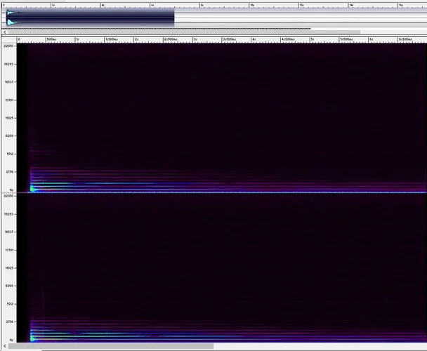

Jetzt noch Draufsicht bei der 3D Anzeige und der Drops ist fast gelutscht, "fehlt" nur noch Pitchdrift - wobei man sich den ja im Tuner anschauen kann.
Auch kein Problem. Man kann in Wavelab von der normalen Wellenformdarstellung in die 2D Spektrumdarstellung wechseln. Das entspricht einer Draufsicht der 3D-Spektralanalyse in 2D-Projektion "von oben". Allerdings verwendet Wavelab da andere Farben, was aber die Lesbarkeit der Information nicht beeinträchtigt.
Sollte sich im dargestellten Spektrum z.B. im Grundton oder einem der Obertöne ein "Pitchdrift", also eine Veränderung der Tonhöhe ereignen, dann erkennt man das daran, dass der entsprechende "Grat" (bezogen auf die 3D-Darstellung) nicht mehr absolut parallel zur Zeitachse verläuft, sondern von dieser horizontalen Ideal-Linie im zeitlichen Verlauf abweicht. Geschieht das periodisch wie bei einem Vibrato, siehst Du das an einer geschlängelten Linie.
Hier nochmal das Klaviersample von oben in entsprechender Darstellung:

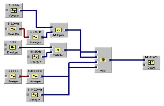

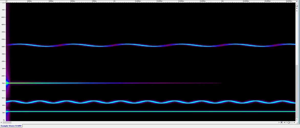

Hab' schnell mal ein Synthese-Patch mit FX2 gebastelt, bestehend aus 4 Sinusgeneratoren mit 440, 880, 1760, und 3520Hz. Der unterste läuft unmoduliert zum Ausgang, der zweite bekommt ein Vibrato per LFO verpasst, der dritte eine exponentiell fallende Amplitudenmodulation und der vierte schließlich per Sinus-LFOs sowohl eine Modulation der Tonhöhe, als auch der Lautstärke:
Akustisch stellt sich der Klang so dar:
Anhang anzeigen Example-Waves-6.WAV
...und aussehen "tut" das in Wavelab in der Spektrumsanzeige so:
Man könnte jetzt auch spaßeshalber den obersten Sinus-Kollegen mit einem Envelope in Rampenform frequenzmodulieren, dann ergäbe sich bei entsprechender Parametrierung statt einer geschlängelten Linie (oben) eine Diagonale von links oben nach rechts unten. Man sieht also, dass mit den Bordmitteln von Wavelab derartige Visualisierungen ohne weiteres möglich sind.
q.e.d.
