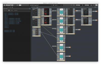

Inspiriert durch einen Gearslutz Beitrag, möchte ich hier einen Erfahrungsaustausch rund um das Thema Reaktor Blocks und Hardware Modular starten.
Anbei als Anregung meine Verschaltung für das Audiobeispiel Miami, welches ich hier vor einiger Zeit gezeigt hatte. Zum Einsatz kamen zwei Moog Mother-32s, ein Expert Sleeper's ES-8, ein SPL Creon, Ableton Live und Reaktor. Reaktor lief als Standalone Anwendung mit dem ES-8 als Audio Interface und wurde von Ableton Live mit Midi Daten versorgt. Das Ausgangssignal der beiden Mother-32s wiederum, wurde mit dem Creon in Ableton Live aufgenommen.
Hint: Damit es für mich auch später noch nachvollziehbar ist, wie ich dass ES-8 mit den Mother-32s verbunden hatte, hab ich mir die Belegungen im Info Text des Ensembles notiert. ;)

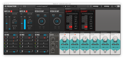

Ich habe mir ein Ableton Set mit Basics als Template gebastelt. Mehrere Instanzen von Reaktor auf Einzelspuren, die ich dann fest auf die Ausgänge von ES3 geroutet habe.
Ab und zu passiert es, das Reaktor oder das ES3 die Ausgänge durcheinander zu würfeln scheint. Sprich lfo war auf Ausgang 4 des ES3 und ist beim nächsten Aufruf des Templates dann Plötzlich auf 6.
Kennt das jemand? Kann man da was machen?
Schaltest du das Modular System wo das ES-3 eingebaut ist ein, bevor der Rechner/dein Audio Interface hochgefahren ist?
Das könnte ich mir noch als Grund vorstellen....

Erst dass Modular System, dann Audio Interface/Rechner. Aber auch ruhig mal andersrum probieren wenn die erste Variante nicht zum Erfolg führt. Ist nur eine Idee.
Gestern als ich selbst ein ES-3 bestellte, ist mir erst klar geworden, dass das bei dir ja sehr wahrscheinlich am ADAT Ausgang eines Audio Interface sitzt....
Probiere ich mal aus. Allerdings habe ich irgendwie Reaktor als Vst im Verdacht.
Ich spiele heute Abend mal ein paar Szenarien durch. Würde ungern darauf verzichten, Reaktor als VST zu benutzen. Gemeinsam mit Push 2 ist das nämlich sehr komfortabel.
Ja richtig. Wenn ich jetzt einen Track in Live benutze, auf dem ich mit einem Stereopaar cv und gate ausgeben möchte, vertauscht offensichtlich Reaktor gerne mal die Seiten.
Ah, okay. Jetzt verstehe ich das Problem.
Sollte das mit der Einschaltprozedur nicht klappen, dann würde ich mal ne Mail an Ableton und Expert Sleepers schicken. Könnte ein Bug sein....
