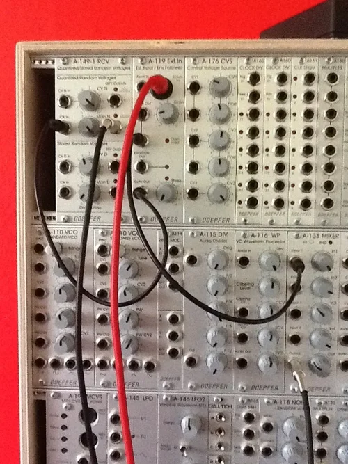

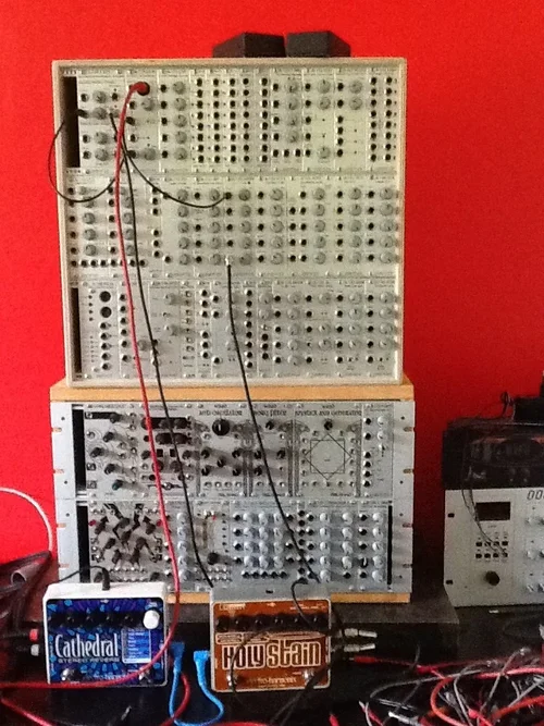

Mir gefällts auch sehr gut. Ich finde auch diese Verarbeitungsidee gut. Könntest Du uns nicht ein zwei Fotos von deinem Modular/Patch liefern? Das fänd ich toll. :nihao:
Klar, kein Problem. Hier zwei Fotos, einmal das ganze Patch, einmal ein Ausschnitt.
Hier nochmal die Patchliste:
Vorverstärktes Mikrophonsignal -> A-119 Audio In
A-119 Audio Out -> Abschwächer -> Holy Stain Audio In
A-119 Gate Out -> A-149-1 Clock In
A-149-1 Random Out -> Holystain Exp. In
Holy Stain Audio Out -> weitere Effekte -> DAW in

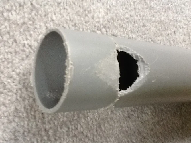

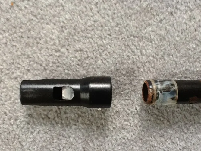

Ja klar, kein Problem:
Flöte 1 besteht aus dem Plastikmundstück einer Tin Whistle (irische Blechflöte, gibts im Musikalienhandel für < 5 Euro), das ich auf ein Metallrohr (eine alte Vorhangsstange) gesetzt habe:
Flöte 2 ist ein 1m langes (4cm Durchmesser) Abflussrohr aus dem Baumarkt. Mit einer Säge habe ich es 3cm vom Rand angesägt, mit nem Teppichmesser die gesägte Kante angeschnitten, und dann mit einer Rundfeile die Anblaskante gefeilt:
Beim Spielen muss man die Öffnung mit dem Kinn abdichten und genau im richtigen Winkel auf die Kante blasen, da hab ich zwei Tage für gebraucht.

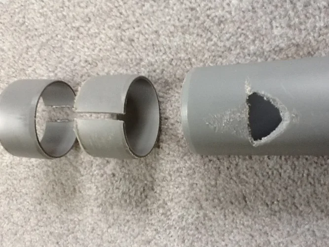

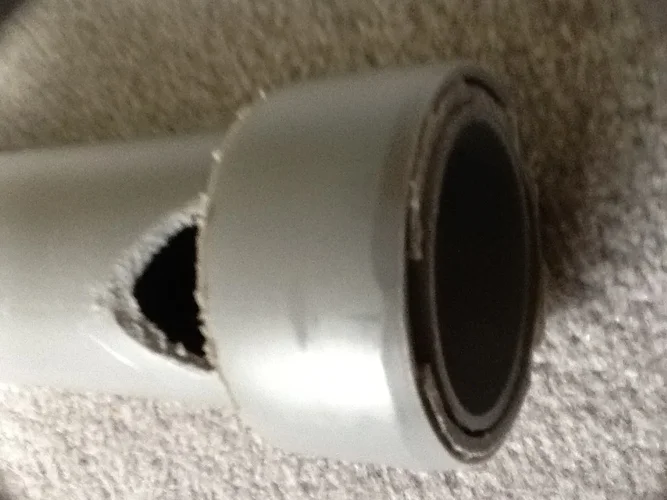

Flöte 3 habe ich zerlegt, die brauchte zu viel Luft (nach 2 Minuten spielen für "Is this fair" wurde mir schwindelig). Flöte 4 ist ein 2m Abflussrohr und besteht wie Nr. 2 aus einer gefeilten Anblaskante sowie zwei Ringen (aus dem gleichen Material) die mit einer Schere aufgeschnitten werden:
Legt man die Ringe jetzt nacheinander über das Rohr, so ergibt sich ein Luftkanal, durch den Luft auf die Anblaskante trifft:
Die Öffnung muss man wieder mit dem Kinn abdichten und den Mund um den Rand des Luftkanals legen.
Die Obertöne ergeben sich bei allen Flöten einfach durch die Blasstärke.
