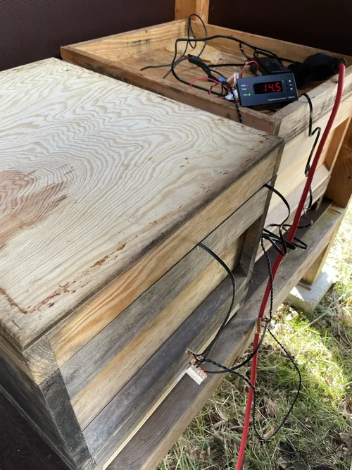

…ein fünftes Volk - welches praktisch auch tot ist - versuche ich mit Hilfe einer Heizung bis ins Frühjahr zu bringen:
es leben noch ca. 50 Bienen und die Königin*. Damit hat es keine Chance sich selbst so warm zu halten, dass es sich auf dem Futter bewegen kann bzw. dieses dann auch so aufzuwärmen, dass das Futter gefressen werden kann. Und auch neue Brut kann nicht angelegt werden, weil auch sie nicht warmgehalten werden könnte.
Durch zwei 12V/15W Heizfolien (oben und unten) schaffe ich es im Moment die Beuten-Innentemperatur (gemessen im oberen Drittel der Beute) auch bei Minusgraden aussen auf ca. 15 Grad zu halten. Bei dieser Temperatur können sich die Bienen bewegen und Futter aufnehmen. Spannend wird die Frage, ob sie in der Lage sind Brut anzulegen...
*um eine halbwegs realistische Chance zu haben müssten es eher 5000 Bienen sein...

Dafür gibt es günstig 2-punkt (an/aus mit Hysterese) Temperaturregler (z.B. "Temperaturregler" bei ebay eingeben) mit PT100 Sensor (recht genaue Sensoren auf Platin-Basis), den man dann in die nähe der Heizquelle anbringen muss.
Das Relais dieses Reglers, andem die Heizung hängt, wird also abgeschalten wenn es zu warm und angeschaltet wenn es zu kalt wird.
Das Relais muss dann die Spannung und Stromstärke der Heizung abkönnen.
Wenn die Heizquelle zu schnell heizt, wegen zu viel Watt, dann kann es zu schnell zu heiß werden, sodass der Regler zu spät schaltet, weil der Temperatursensor eine gewisse Zeit braucht sich selbst aufzuwärmen, die Energie aber schon da ist.
Da könnte dann ein Dimmer helfen, die Leistung zu begrenzen. Das braucht man aber nicht, wenn die Heizquelle die richtige Leistung hat, also nicht zu viel und auch nicht zu wenig.
PT100 sollte in der Mitte angebracht werden, bzw. dort wo die höchste Temperatur auftreten wird und ggf. sehr nah an dem Heizelement. Außer dieser Ort spielt keine Rolle. Um so weiter weg der Temperatursensor von der Heizquelle, desto kniffliger wird ggf. die Regelung (Totzeit).
Man könnte das Relais auch auf Sonoff basis nehmen, mit WLAN usw., um die Sensordaten aufzuzeichnen, muss man aber ggf. andere Firmware flashen, je nachdem was man will.
