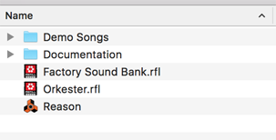

Auf der Seite von Reason steht dass man die Bänke ins Verzeichniss von Reason packen soll. Ich habe alles probiert - es klappt nicht. Ich geh doch auf Programme und bei Reason dann Paketinhalt anzeigen oder so ähnlich, oder ?
It’s important that you copy/move the Factory Sound Bank and Orkester ReFills to the top-level in the Reason folder, otherwise you will continue to get the “Please insert disc” message.
On Mac, this is how it should look when you open the Reason folder in Applications:

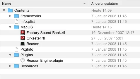

Re: Wie im MacMini ohne DVD Reason freischalten ? Virutelle
Bei mir sieht das so aus wenn ich die File Reason öffne:
Die beiden Soundbänke habe ich überall mal reingepackt. Dort gerade in Mac OS drinnen.
Ich hab Reason ne Weile schon nicht mehr benutzt, aber kann es sein das die Bänke irgendwo in deinen osxplatte/Users/Zolo/Dokumente.oder.so Ordner müssen, und nicht ins Programm selbst? <- edit: blödsinn
edit: da sollte im Application Ordner vom OSX ein ganzer Reason Ordner liegen, nicht nur das Programm alleine. Sieht so aus als wolltest du dem Programm selber die Soundbänke einpflanzen
ja du hast Recht. Habs aufm MBP installiert und da wars als Ordner in den Programmen. Gleiche CD !
Aber ist egal, da wird auch die CD verlangt obwohl ich die Bänke dort hinn kopiere wie es auf der Page steht.
