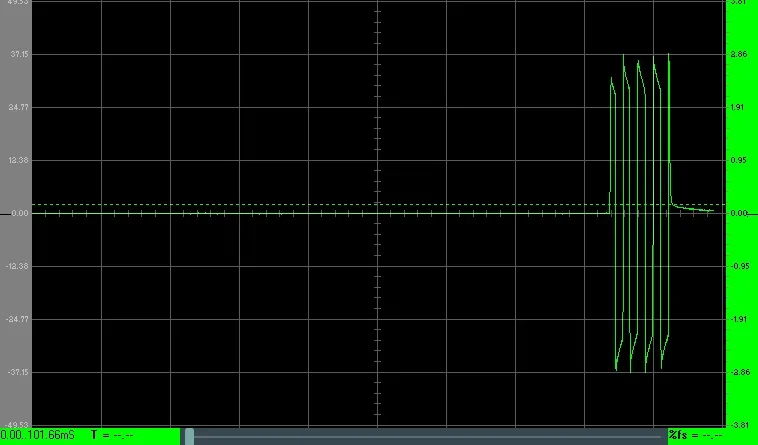

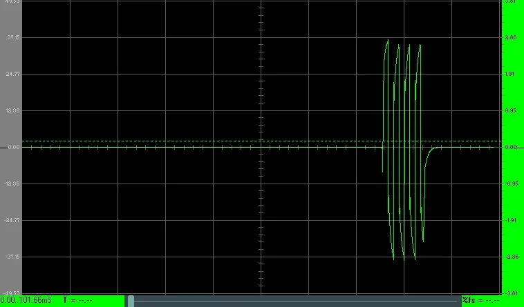

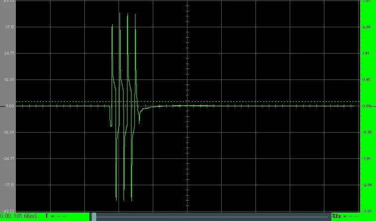

Hier die Ergebnisse:
Blofeld
DeepMind 6

Jeannie
Die kürzest mögliche Note sollte mit einer Byte-Folge wie dieser erklingen. Running Status:
Code:
90 3C 40 3C 00
Direkt und ohne Pause auf das DIN MIDI Kabel gegeben. Das wären dann genau 0,64 ms. Kürzer geht es nicht. Länger schon.
