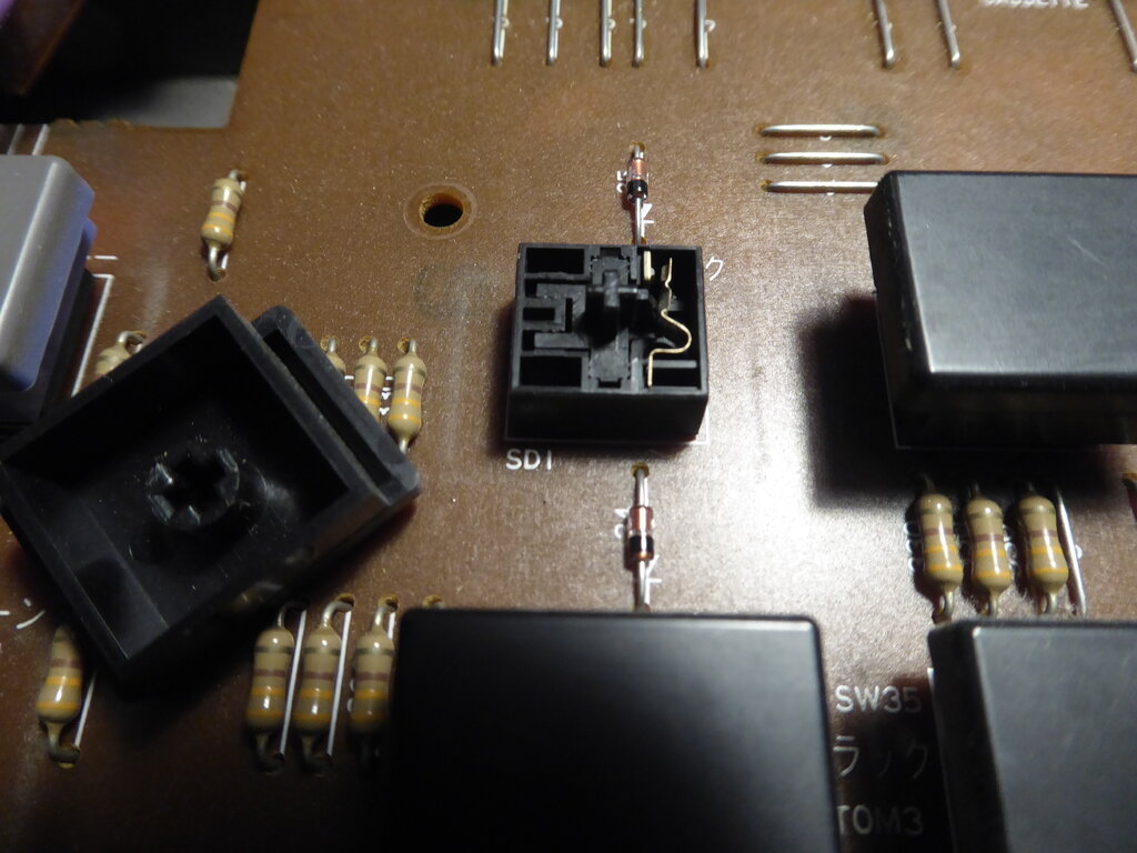

Servus!
Ich wollte gestern mal ein paar Takte mit meinem RX11 von Yamaha spielen ,aber der machte plötzlich heftig doppeltrigger an allen Tasten, an manchen Tasten
sogar mehrfachtrigger ganz schnell hintereinander.
Hab ihn auch schon bald 2 Jahre nicht mehr benutzt.
Ich hab jetzt mal geguckt wie die aussehen und hab mal ein Foto gemacht. Ich habe schon einige Taster gereinigt für Spielkonsolen
und Synthesizer ,bzw. Kohlekontakte erneuert und so eine Bauart sehe ich zum ersten mal deshalb will ich lieber erstmal fragen.
Weiß jemand wie und mit was ich die am besten reinige?
Ahhh...:selfhammer: hatte ich gar nicht gesehen, sorry & Danke. Das guck ich mir mal an. (wie lösch ich jetzt den Thread?)
...ach das ist ja cool. Die Papierstreifen in Isopropylalk und :achso: da hätt ich auch mal von selbst drauf kommen könnte.
Naja...war zu ängstlich. Hatte Angst daß da irgendwas unbekanntes am Start sein könnte :cool: Das hielt mich vom denken ab.
Kontaktspray. Hilft auch bei kratzenden Potis. Wenn die Kontaktflächen des Tasters stärker oxidiert sind, kann man sie mit ganz feinem Schleifpapier blank machen.
Hab mir sagen lassen elektrische Kontakte soll man nicht mit Schleifpapier bearbeiten. Da sollen Silikate drin sein und dadurch kann es auch zu Kontaktproblemen kommen. Weiss nicht ob das so stimmt.
Dann lieber auseinander bauen und mit einem Glasfaserstift reinigen.
Langjährige Erfahrung hat mir gezeigt, dass es funktioniert. Im Extremfall könnte bei einem Öffner ein Schleifkörnchen zwischen den Kontakten hängenbleiben. Wird man dann sofort merken u. könnte es mit etwas Papier entfernen.
