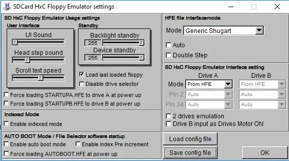

Die nächste Hürde stellt die Erstellung der Startdatei für den Emulator dar. Mit der mitgelieferten Software lässt sich zwar die benötigte HXCSDFE.CFG Datei erstellen, über die benötigten Einstellungen und deren Auswirkungen finde ich keine Informationen. Ich habe das zuletzt so eingestellt, weiß aber nicht, ob das richtig ist:

Jetzt läuft es!!
Also, die Dateiendung der Image Files kann .OUT oder .IMG sein.
Der Schritt, den ich nicht durchschaut hatte war, dass man diese Images zuerst in eine .hfe Datei einpacken muss. Quasi ein Image im Image. Die hfe Files können dann im Floppy Emulator ausgewählt werden. Die hfe Dateien kann man einzeln oder im Batch Convert Modus über die Emulator Software erzeugen.
Yep, genau so ist es. Zugegebenermassen ist die HxC Page und auch die Dokumentation eher ein Unfall. Man muss also vorne anfangen und feste daran glauben, dass am Ende alles erklärt wurde. Ist dann auch so.
