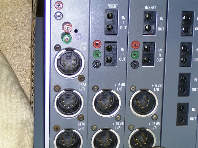

Das Signal kommt vom Mischpult, durchfließt die externen Gerätschaften und geht anschließend wieder zurück zum Mischpult.
Nennt sich INSERT-Funktion:

Egal ob für Kanalzug, Gruppe oder Summe.
Hoffentlich dann aber symmetrisch das Ganze.

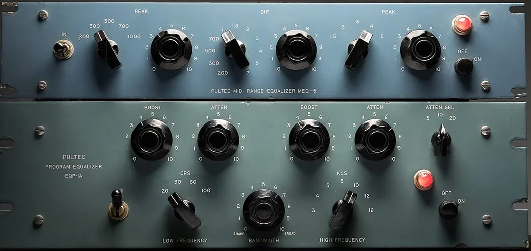

Der EQP-1A ist ein Programme Equaliser - er wurde entwickelt, um mono Programmmaterial zu entzerren. "P" = Programme.
Der MEQ-5 ist ein Mittenentzerrer, den man wohl eher für individuelle Spuren entwickelt hat, aber vielleicht auch, um dem EQP-1A weitere Bänder zu geben. Die Pultecdesigns sind aus den 50ern. Damals war alles geil: mono, Röhre, handverkabelt, Übertrager. Im modernen Studio darfst du damit machen, was du willst. Beide EQ's ergänzen sich sehr gut, also in Serie betreiben ist total OK.

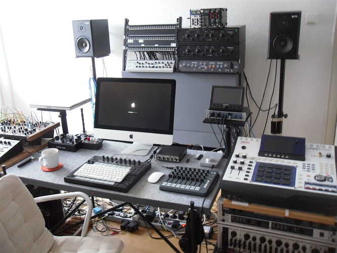

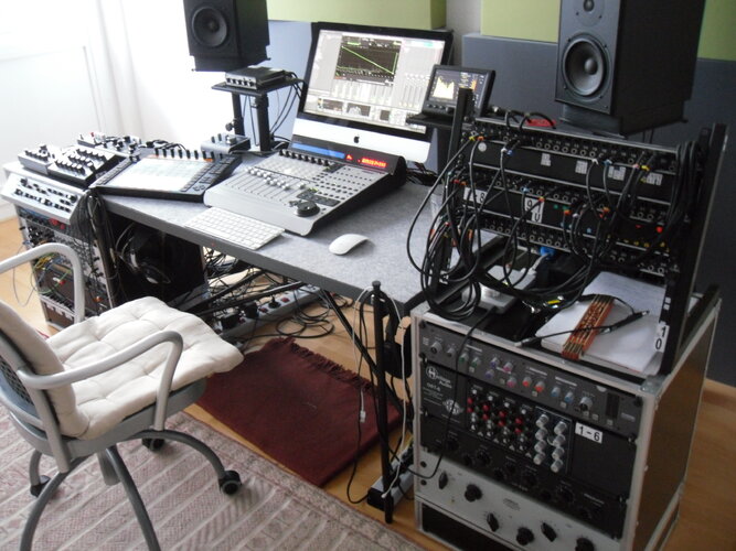

Ich habe mein "studio" umgestellt:
Von so:
nach so:
Das heisst, ich habe jetzt wieder mehr klarheit darüber was hier eigentlich passieren soll.
Ursprünglich war die idee als musiker mit mastering-grade effekten zu spielen...
Hat sich aber nie wirklich so ergeben...!?
Jetzt durch den neuen aufbau ist klar das diese tools in die "zweite reihe" rücken!

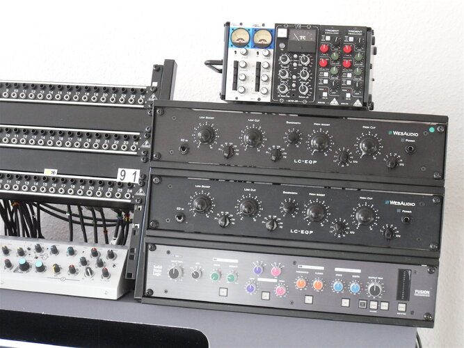

Das heisst - wenn ich will - gehe ich aus dem rechner oder aus der MPC4K oder aus einem mixer in diese signal kette:
Verschaltet wird mit hilfe der patchbay links (Die Sherman ist hier nur abgestellt und wird nicht benutzt)
ps: Da ich alles mit kopfhörer mache ist die raumakustik nicht mehr wichtig... die boxen benutze ich ganz selten!
Von der quelle (stereo-summe/program-material) geht es als erstes in den SSL Fusion und alle anderen geräte gehen in den stereo-insert des Fusion!
Von rechts nach links und von oben nach unten:
2x STAM Compressoren
1x Stereo BusCompressor TK - BC 501 GR
2x Trident 808 EQ (mitten details)
2x Wes Audio LC-EQP Pultec style röhren EQ (Bässe und höhen)
Die frage ist jetzt wie nutze ich das zeugs jetzt sinnvoll!?
So spontan würde ich sagen: WesAudio in den TRIDENT EQ dann in den STAM compr. / alt. BusKompressor

Ich habe zwei EQs - der eine WESAudio kann genauer "Bass und Höhen" einstellen und bearbeiten und der TRIDENT hat mehr möglichkeiten in den mitten!
Geht jetzt der WESAudio in den TRIDENT oder umgekehrt - oder ist das egal!?
Ich würde erst Bass und Höhen machen und danach Mitten, damit ich, wenn ich das nacheinander mache, erst das Grobe aufräume und dann in die Details gehe, wo das grobe schonmal freigeräumt ist.
