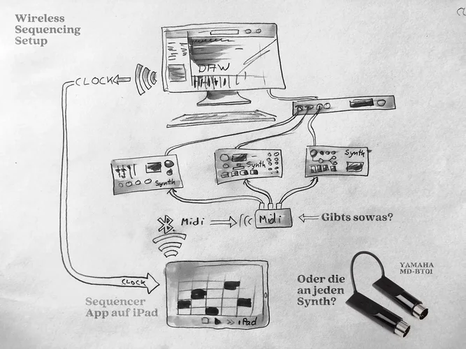

Ich würde gerne mehrere Empfänger mit dem iPad sequenzieren. Und zwar Wireless.
Das Setup habe ich mal skizziert. -> Siehe Skizze unten.
Die eigentliche Frage ist: Gibt es da Empfänger, die dann mehrere Midiouts haben? (Skizze in der Mitte)
Oder muss ich für jeden Synth so einen Wireless-Midi-Empfänger kaufen? (Siehe Skizze)
Oder wäre es eine Idee nur einen Wireless-Empfänger zu kaufen und den mit einer vorhandenen Midi-Patchbay (A-880) zu koppeln?
Hat da jemand Erfahrungen und kann etwas zu den Ideen sagen und oder hat noch andere Lösungen?
