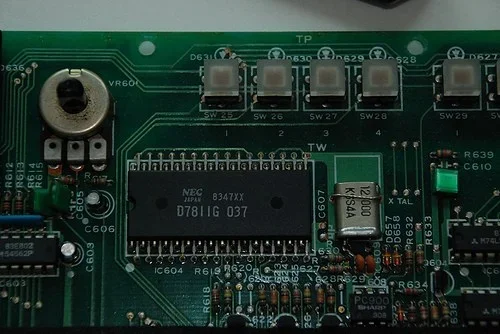

Wo kriegt man das Tempo-Potentiometer für die TR-909 ?
The POLYGIRL
Hallo liebe Sequencergemeinde :nihao:
ich suche seit langer zeit im web herum und finde einfach kein passendes Tempo Potentiometer für eine 909 :heul:
soweit ich weiss ist das ein :
50 kOhm Linear Drehpotie mit einer Schafthöhe von gesamt 10mm und knapp 6 mm Durchmesser der Plastikachse, was die Form eines D's hat.
( nennt man das D-Schaft ? )
Hat oder kennt villeicht eine/r von Euch eine Adr. ( wenn möglich büdde in Deutschland/Europa ) wo ich dieses Potsie oder ein möglichst kompatibles bestellen/kaufen kann ? :denk:
Das wäre echt klasse ! :frolic:
lg :huhu:

Physical Evidence schrieb:
Das hier könnte gehen, Details (Schaftlänge usw.) kann man dort erfragen.
Ist zumindest schonmal in Deutschland.
http://www.sound-imperium.de/shop/show_ ... cc1189b9f7
Ansonsten könnte man ein Poti mit runder Achse nehmen, auf passende Länge sägen und eine Seite auf D-Form abfeilen. 8)

Check Mate schrieb:
Hi,
Guck mal...der hier könnte passen, da musst du nur die Seitenhalterungen abknapsen:
http://uk.mouser.com/ProductDetail/Bour ... 2n1bD24%3d

The POLYGIRL schrieb:
menno, der könnt aber echt passen :frolic:
Vorsicht, es gibt zwei Formen von D-Shafts 75% und 66% (das ist der Prozentsatz des Durchmessers, der "nach dem Abschneiden" bestehen bleibt). Ich hab mal bei einer sch....teuren Sonderfertigung bei potentiometer.com glatt die falsche Form bestellt (20 Stück zu 16 Euro, das macht keinen Spass).
uiii ... das ist aber auch wieder ein eeecht superwichtiger tipp von dir ! danke
ich hatte mich schon gewundert ... da gabs irgentwie verschiedene ... gut das das nu nochmal erklärt wurde :nihao:
der 909 potie wird wie es aussieht ein 75%iger D- schaft sein :)
