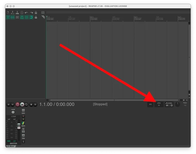

Tempo auf 85 stellen

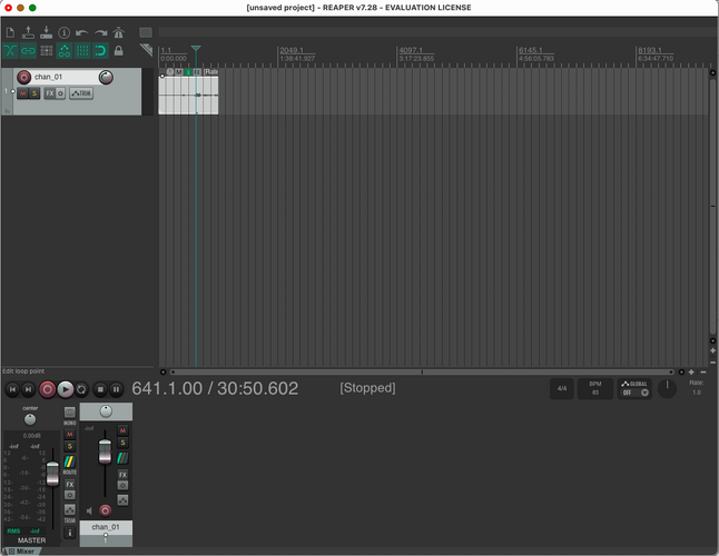

Loop aus Deinem File_Manager (Finder / Explorer) nach oben reinziehen.
Tempo auf 83 ändern. Reaper passt das Audio in der Standardeinstellung automatisch an.

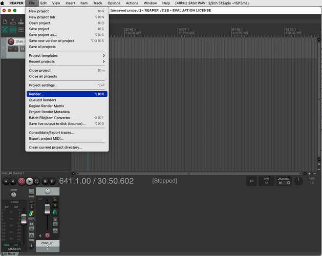

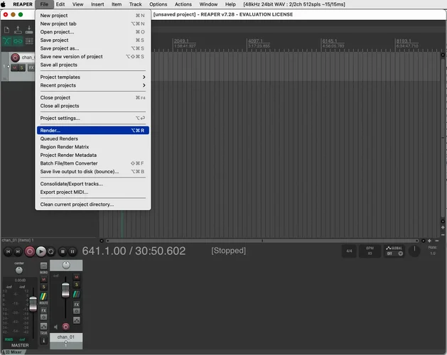

Menue ->File/Datei ->Render

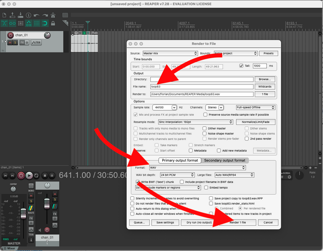

Filenamen und ggf Zielordner eintragen
Ggf die Format-Daten ändern (default ist WAV 24Bit)
Unten rechts auf "Render 1 File" klicken
Fertig
